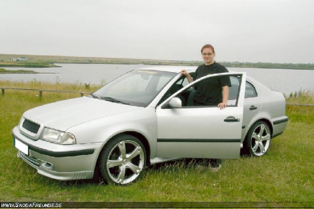

Da du ja eine Vorface hast und die Bilder von einem Face sind habe ich dir hier noch mal zwei Bilder von meinem Octili für dich, einmal mit schwarzen Leiste und einmal mit silbernen. Allerdings habe ich einen Spoileransatz drunter wie du siehst. Aber trotzdem kann man den Unterschied doch sehr gut sehen. Ich würde dir auf jeden Fall raten die Leisten mit machen zu lassen, die sind einfach nur drauf geschoben, und die an der Seite sind auch demontierbar. Meine Türgriffe habe ich auch gleich mit machen lassen.

Habe auch einen Vorface...nur die Front ist auf Face umgebaut. Tut der Sache aber keinen Abbruch um zu sehen wie ne komplett lackierte Stosi aussieht.Ulrike hat geschrieben:Hi,
Demontierbar ja. Aber meine konnte ich anschließend nicht wiederverwenden da gebogen. Und ich hab dann gleich die Face-Leisten genommen- sind schmaler als die Vorface.und die an der Seite sind auch demontierbar.
