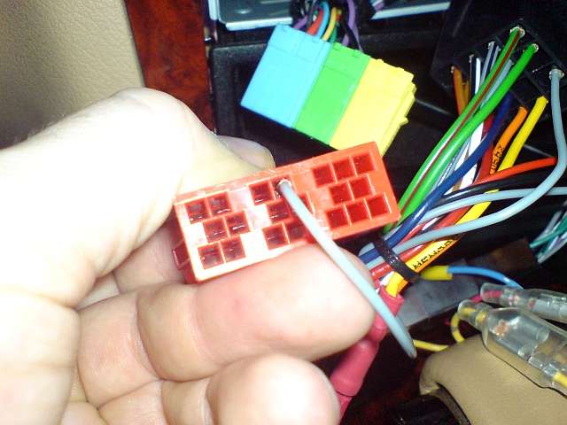

Tut mir leid, aber ich sehe den Wald vor lauter Bäumen nicht mehr!!!
Wie oft habe ich hier Threads gelesen, in denen Octavia1U-Fahrer ihre Lenkradfernbedienung mit einem neuen Autoradio weiterhin nutzen wollen. Ich bin noch so einer!!!
Ich habe mich eingehend mit den Anschlüssen am Radio und am Auto beschäftigt, doch sehe ich da einfach nicht durch, da ich nirgendwo Bilder(Fotos) gefunden habe, die meine Anschlüsse am Auto zeigen, geschweige denn erklären.
Der Stecker für die Stromversorgung ist mir geläufig!
Der Stecker für die Lautsprecher auch!
Aber ich komme beim Blau-Grün-Gelben einfach nicht weiter!!!
Und dann lese ich hier ständig was von CAN-BUS und KOMFORT-CAN-BUS?! Das sind und bleiben für mich Böhmische Dörfer, zumindest so lange, bis ich es erklärt bekommen könnte.
Habe mir von AIV das Lenkrad-Fernbedienungs-Interface-Grundmodul (Art-Nr. 640606), den Fahrzeugspezifischen Adapter (640681) und den Gerätespezifischen Adapter (640663) gekauft. Und - oh Wunder, es funktioniert natürlich NICHT mit der LFB (wie auch, da beim Fahrzeugspezifischen Adapter der einzige Kontakt an der Buchse für die o.g. dreifarbige Steckeinheit am grünen Teil ins leere läuft)! Siehe beigefügte Bilder.
Mein System bisher: Skoda Symphony Kassette + 6-fach-CD-Wechsler + Cullmann Freisprecheinrichtung an der Mittelkonsole (alles vom Werk aus). Fahre einen Skoda Octavia 1U 1.8T L&K Combi 08/2002 und möchte nur noch das Sony-Teil haben. Alles andere soll raus!!! Was ist wo angeschlossen und was kann ab?
Viiiiiiiiiiiiiiiiiiiiiiiiiiiiiiiiiiiiiiiiiiiiiiiiiiiiiiiiiiiiiiiiiiiiiiiiiiiielen Dank schonmal!!! Und verzeiht bitte meine Doofheit!!!

Bin mittlerweile um einiges weiter gekommen!
Also der blaue Stecker ist für den CD-Wechsler, der grüne Stecker für die Cullmann Freisprecheinrichtung, da jedoch PIN 11 der (lt. im I-Net gefundenen Beschreibungen) für das MFL/LFB sein soll nicht belegt ist, muss mein MFL wohl oder übel über CAN laufen - oder???
In einigen Foren (u.a. passat forum) habe ich dann noch was zum MFL Steuergerät gefunden.
Demnach läuft das MFL beim Steuergerät 1J0 907 487B nicht über CAN im Gegensatz zu 1J0 907 487A.
Muss ich jetzt die Steuergeräte austauschen oder kann ich vom Steuergerät A (wenn ich's überhaupt habe) auch eine Leitung zum Mini ISO Pin 11 legen? Wo finde ich das Steuergerät Multifunktion überhaupt?
Werde die Tage mal die Freisprecheinrichtung ausbauen und dabei gleich mal schauen, welche Kabel am grünen Mini ISO Stecker übrig bleiben.
Bitte helft mir!!!

das Stimmt der Blaue ist Wechsler, der Grüne fürs Telefon, Komfort-CAN-BUS und der Gelbe ist der Vorverstärkerausgang. und die MFL komuniziert mit dem Radio über den Komfort-Can, das sind die beiden Violetten Adern im grünen Stecker!doctah_ray hat geschrieben: Also der blaue Stecker ist für den CD-Wechsler, der grüne Stecker für die Cullmann Freisprecheinrichtung, da jedoch PIN 11 der (lt. im I-Net gefundenen Beschreibungen) für das MFL/LFB sein soll nicht belegt ist, muss mein MFL wohl oder übel über CAN laufen - oder???

Klingt so als ob du den falschen fahrzeugspezifischen adapter hastdoctah_ray hat geschrieben:Habe mir von AIV das Lenkrad-Fernbedienungs-Interface-Grundmodul (Art-Nr. 640606), den Fahrzeugspezifischen Adapter (640681) und den Gerätespezifischen Adapter (640663) gekauft.
Und http://www.passatplus.de/umbauteile/ste ... ecker4.htm scheint dies zu bestätigen, da dein Stecker auf PIN 10 endet...http://www.aiv.de/commerceportal/mainprod.asp?PageNo=AIV-MAIN-PROD&ITEM_CATEGORY=CAR-HIFI&ITEM_CLASS=C_INTERFAC&PRODUCT_GROUP=1211&ITEM_NO=640681&SA=640681&PS=1&CP=1 hat geschrieben:SKODA - alle Modelle ohne Innenraum CAN-BUS
außerdem wird auch dein Radio bei dem gerätespezifischen Adapter nicht aufgeführt...

Es ist vollbracht!
Mein Autoradio ist mittlerweile ein anderes, aber das mit den Tasten des MFL war immernoch aktuell. Habe endlich etwas gefunden und einfach ausprobiert. Siehe: http://www.octavia-forum.de/forum/viewt ... 3&start=15
Hier lässt sich wirklich jedes Multifunktions-Steuergerät umprogrammieren. PIN 5 abgreifen und fertig!!! Jedes im Internet käufliche Interface funktioniert. Der Hinweis, dass es ausschließlich in Fahrzeugen ohne Comfort-CAN funktioniert ist insofern richtig, als hier keine Umprogrammierung des MFL-Steuergerätes vorgenommen werden muss.
Es funktioniert!!!
