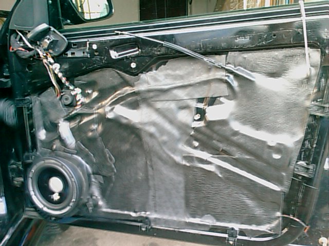

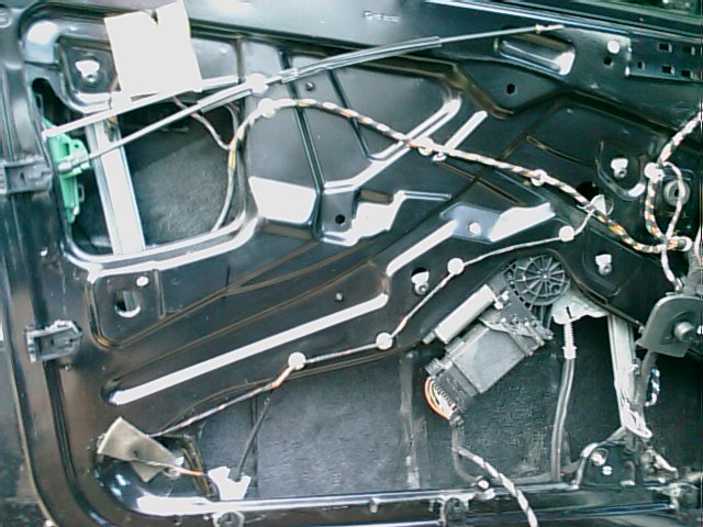

Ich bekomme die Türverkleidungen nich mehr richtig drauf. Um den Lautsprecher (ich benutze die originalen Einbauringe) steht die Türverkleidung immer 1-2 cm ab und läßt sich auhc mit Gewalt nicht ganz an die Tür ran drücken. Vorher waren die doch auch drauf. Muss man da bei der Platzierung der Dämmmatten was beachten? Ich sehe auch keine offensichtlichen Druckstellen an den Matten wo die Verkleidung anliegt... :-(
Eine weitere Frage wäre: Sammelt sich in den Türen jetzt kein "Schwitzwasser" und beginnt zu rosten, wenn die nun bis auf minimale Ungenauigkeiten fast Luftdicht zu sind?!
Hier mal 2 Bilder von den Türen...
Innenblechdämmung
Innenblechdämmung
Außenblechdämmung
Außenblechdämmung

Jup im unteren Bereich musst du ne Beule nach innen Formen sonst passt die TVK nicht mehr drauf.

Kein Wunder, daß Du die Verkleidung nicht mehr draufbekommst, wenn Du alle Schraubenlöcher zupflasterst. Und komme bitte nicht auf die unendlich dumme Idee, die Schrauben durch die Dämmung in die Löcher zu drehen. Ein Gewinde muß sauber sein, damit es paßt, ansonsten klemmt es. Wenn man nun mit roher Gewalt weiterschraubt, dann hat man die Schraube halb drin und drückt dann die Mutter aus dem Blech, sie ist nur von hinten eingesteckt. Ende vom Lied ist, daß die Schraube locker ist und man sie weder rein noch raus bekommt. So geschehen bei mir. War eine riesen Arbeit, das wieder zu richten.
Schwitzwasser wird es in der Tür nicht geben, unten sind Abläufe in der Tür. Wichtig ist auch, daß der Plastikring der Lautsprecheraufnahme ordentlich versteift wird.
