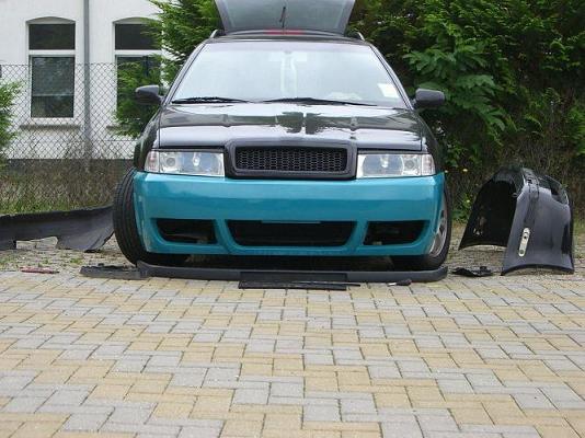

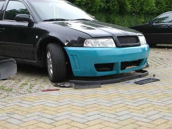

hat alles gepasst die org. verschraubung wo der grill ist und an den koties musst du nen stück einschneiden und 90°nach innen biegen und dann nen loch bohren und dort verschrauben und laut beschreibung die radläufe verkleben aber ich habe sie geschraubt!
dort wo der weiße pfeil ist musst du den kotie bearbeiten!
aber keine sorge ist kinder leicht!
