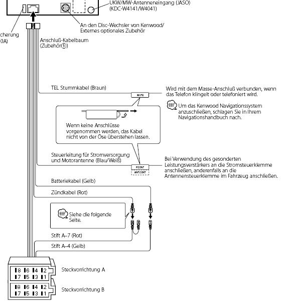

Zweites Problemchen hab ich mit dem Radioempfang. Der ist deutlich schlechter geworden nachdem ich das Symphony getauscht habe. Nun hab ich mal die Suchfunktion benutzt und irgendwas mit einer Phantomspeisung gelesen. Hab gesehen, dass da noch ein Kabel abgeht. Wo wird das angeklemmt und geht das an meinem Kenwood 5541 überhaupt?

Zur Phantomeinspeisung. Das Kabel kommt an die Stromversorgung, vorzugweise an Pin 5 vom Radiostecker. Der hat nur Strom wenn auch das Radio an ist. Somit steht der Adapter nicht unter Dauerspannung.

ok das mit der Phantomspeisung hab ich halbwegs kapiert. Aber ich hab die Kabel verdrehen müssen wegen Zündungs und Dauerplus, hab also nicht am Stecker geändert. Nun hab ich noch eine Stelle frei am Dauerplus glaub ich... :( Kann ich auch an den Steurleitung für Stromversorgung und Motorantenne gehen (siehe Bild)? Dieser müsste ja auch Strom drauf haben wenn man Zündung einschaltet oder ?Ich schau es mir mal an. Dann steht dem Stecker jedenfalls nichts im weg. hab ihn auch eben bestellt. :wink:

WalleLfd hat geschrieben:...Nun hab ich noch eine Stelle frei am Dauerplus glaub ich... :( Kann ich auch an den Steurleitung für Stromversorgung und Motorantenne gehen (siehe Bild)? Dieser müsste ja auch Strom drauf haben wenn man Zündung einschaltet oder ?...
Im Prinzip ja, aber nur wenn du auch das Radio einschaltest, das reicht aber für den Phantom-Adapter. Unbedingt darauf achten, das diese Leitung nicht in der ISO-Buchse auf Pin 5 landet!

WalleLfd hat geschrieben:wie jetzt ich denke vorzugsweise an Pin5. Was denn nun :rofl:
Pin5 - Antennen/Einschaltplus vom Radio (steht in der FAQ) Also dürfte das vorzugsweise sein.
Das Lachen wird dir schon vergehen, wenn du dich nicht daran hältst ;-) An Pin 5 des Skoda-Autosteckers liegt die Safe-Sicherung für die Werksradios (also Dauerplus), aber Einschaltplus bei Fremdradios, darum der Hinweis. Entweder Pin 5 des Autosteckers auspinnen und isolieren und den Pin vom Phantomspeiseadapter dort rein, oder das Kabel, was aus dem Nicht-Werksradio auf Pin 5 geht, auspinnen und direkt mit dem Phantomspeiseadapter verbinden.

aha ich dachte es wäre nur Dauerplus und Zündplus vertauscht !! :-?
Naja dann häng ich das DIng an Dauerplus. Gibts da i-welche Probleme ?? NIcht das dadurch der Antennenverstärker in seiner lebensdauer minimiert wird :x
