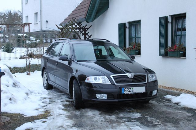

Welche Frontschürze ist das?
Beitrag von Octavia2008 »
Welche Fronstschürze ist das und wo bekommt man die ?
Wer hat diese Heckschürze schon verbaut?

Re: Welche Frontschürze ist das?
Beitrag von Chris80 »
Ist das nicht die vom Sport Edition?
Mein Auto mit Bildern
nest88
Godfather of Fake
Beiträge: 3062
Motor: tsi
Beitrag von nest88 »
jup genau die ist das
Danke, unter Sport Edition hab ich sie auch im Netz gefunden nur ...
1. Die Frontschürze betont harmonisch das Design des Fahrzeugs.
Durch Abdeckung aller nicht lackierten Teile trägt sie zum
kompakten und sportlich-offen siven Aussehen des Octavia bei
(FAA 610 001)*.
Bedeutet das, dass die schwarzen Schutzleisten von der Sport Ed. Schürze überdeckt werden? Sprich die neue wird über die alte Schürze montiert? Geklebt?
Wer hat hier Erfahrung?
