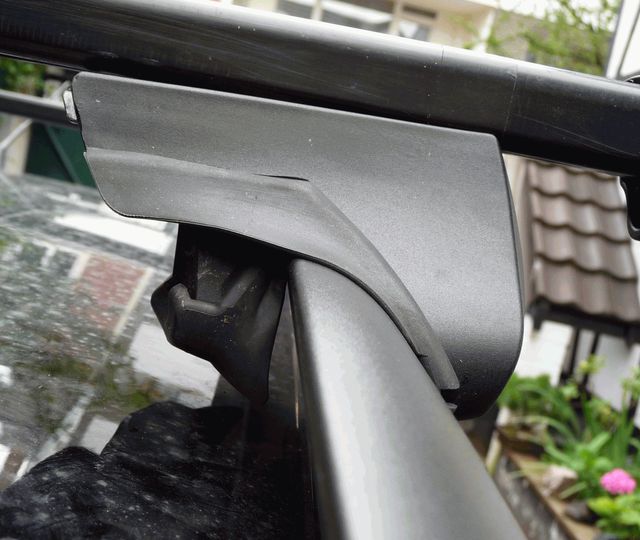

hat irgend jemand die Trägerkonfiguratiom auf einem RS mit Dachreling ?
Ich hab die Träger bisher auf einem Laguna II Grandtour gehabt, da paßten sie einwandfrei.
Thule gibt den 755 Satz als Befestigung für den Octavia II an.
Das Problem ist: Der Träger past auf der Aussenseite der Reling. Auf der Innenseite klemmt er jetzt, im
Gegensatz zum Laguna, nur an der oberen Trägerkante. Ich muss ihn ziemlich anziehen,da mit er fest sitzt.
Ist das bei euch auch so. Für ein Foto wäre ich sehr dankbar. Ich hab ein Bild des montierten Zustands angehängt.
Gruss Jayjay

ich habe zwar keinen RS aber den gleichen Träger auf der gleichen Reling
das sieht bei mir wirklich stimmig anliegend aus, nicht wie bei dir ... der Träger bei mir stammt von einem anderen Octavia 2, also passgenau.
Ist es nicht so, dass das innenliegende Stück (welches man quasi anschraubt bzw. ranzieht) je nach Fahrzeugtyp eine andere Form hat .. meine ich jedenfalls .. klar, der 755 bleibt identisch, aber mit Innenteil für Skoda.

Da gibbet es keine speziellen Innenteile. Ich hab auch einen 755. Erst auf nem Focus und jetzt auf dem Octi. Passt bei beiden wie angegossen und ist auch fest. Hab ihn nur z.Z. nicht drauf, mache aber vor dem Urlaub mal ein Foto.

Re: Thule Dachträger mit Befestigungssatz 755
Hab heute mit Thule Deutschland telefoniert, die Freigabe des Befestigungsfuß 755 gilt für das Modell bis 2007.
Was mit der 2008 Baureihe ist ??????
Bei Skoda Deutschland war für die 2008 Baureihe keine Änderung an der Dachreling bekannt.
Ich hab jetzt den "Freundlichen" gebeten mal nach zusehen, ob es verschiedene Bestell Nr. für die Reling 2007/2008 gibt.
Hab aber noch kein Feedback.
Hat den nicht irgend jemand eine 2008 Octi mit dem Träger ???
jayjay1 hat geschrieben:Hab heute mit Thule Deutschland telefoniert, die Freigabe des Befestigungsfuß 755 gilt für das Modell bis 2007.
Am RS kann es ja wohl nicht liegen.
ICH.
und wie oben bereits geschrieben - keine Probs - aber auch keinen RS (und da es nur eine Ausstattungsvarainte ist ...
Und Thule hat ja wohl keinen Plan .... siehe Webseiten Screenshot von gerade eben.
Da steht definitiv O2 BJ 2008 ...

Mein Octi ist zwar BJ 2007 aber auch schon MJ 2008 und wie geschrieben gibt es keine Probleme, war im Winter schon mit Dachbox im Skiurlaub und werde im August wieder die Räder drauf machen.

So, ich hab jetzt alle durch.
1. Thule Fachhändler: Der Fußsatz ist 100% identisch, zum zur Zeit angebotenen.
2. Skoda Händler: Trägersystem liegt innen an, aber Spannsystem sieht etwas " einfach aus " ( Möbelbau)
3. Meinen Thule Träger nochmal montiert. Beim Gegenschlagen läst sich der Träger aus seiner Position auf der Reling
bewegen. Ich weis einfach nicht ob das reicht ?? :motz:
4. Ich hab jetzt die Schnauze voll. Morgen gehts zu einem Mont Blanc Händler in der Nähe. Die Bilder aus dem Internet
sehen so aus als würden die besser paßen. Mal sehen.
Falls noch irgendjemand was weis !!!!

Hi.jayjay1 hat geschrieben:So, ich hab jetzt alle durch.
1. Thule Fachhändler: Der Fußsatz ist 100% identisch, zum zur Zeit angebotenen.![]()
2. Skoda Händler: Trägersystem liegt innen an, aber Spannsystem sieht etwas " einfach aus " ( Möbelbau)![]()
zu 1.) OK, aber dann muss der Träger passen und allen Erfordernissen genügen.
zu 2.) "Einfach aus" ? Was ist denn das für eine Aussage, ach ja
zu 3.) Wo hast du gegengeschlagen damit sich der Träger löst? Würde es gerne mal an meinem Träger nachvollziehen können ...
zu 4.) viel Spass mit MontBlanc .... die kochen auch nur mit Wasser. Hatte mal Radhalter von MontBlanc ... nie wieder. Total schwierig zu montieren und die Befestigung des Rades ziemlich wackelig.
Mehr weiss ich auch nicht, ausser das mein Thule Träger gut auf der Reling sitzt.
Sorry vielleicht verwirrend, aber das Spannsystem des "SKODA Trägers " sieht einfach aus.
Jedenfalls lange nicht so robust wie vom Thule. ( persöhnliche Meinung)
Schlag seitlich außen am Holm, mittel kräftig mit Handballen.
Der Träger löst sich nicht. Er ist bezogen auf den so eingebrachte Impuls verschiebbar.
bzw läßt sich nur bis zu einer bestimmten Klemmkraft anziehen.
Die Frage ist vielmehr ob die Spannbacken bei deinem Träger innen auch so an liegen wie bei mir ( siehe Foto).
Ich hab mir heute den Montblanc Träger besorgt. Fotos stell ich heute Abend ein.
Der Skoda Träger soll doch von Thule sein .....
