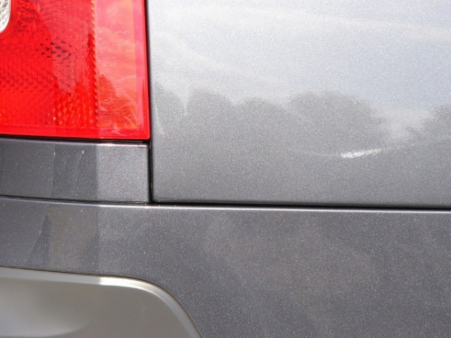

Ich brauche mal bitte die Hilfe aus der Wissensdatenbank dieses Forums.
Unser Scout wurde hinten angefahren, und aus diesem Grund muss die Stoßstangenverkleidung erneuert werden.
Jetzt war er beim :D und die Nachlackierung hat wesentlich mehr Metallikpartikel als der Originallack.
An den hinteren Seitenteilen die zum Stoßfänger bündig werden sieht man das deutlich.
Ich habe das bei Abholung sofort moniert, aber zur Antwort erhalten das dies Normal und im üblichen Rahmen ist.
Bei Sonneneinstrahlung sieht man das deutlich.
Wer hat ähnliche Erfahrung gemacht.
Danke für eure Kommentare

In Normalfall muss man nichts dulden. Bei bestimmten Farben muss ein Farbangleich durchgeführt werden. Bei einem Unfall sollte es auch im Gutachten stehen unter dem Punkt "Beilackierung". Es könnte auch sein, dass der Lackierer sich ein bischen vermischt hat. Mein Octi hat einen neue Heckschürze gebraucht. Ich bin zum Lackierer, der hat den Lack am Seitenteil ausgemessen und ich bekam eine neue Schürze im Original Silber metallic mit einem kleinen Schuss gelb drin. Farbunterschied ist nicht zu sehen.

Ohne Bilder kann man das nicht beurteilen. Und
Lackunterschied zum Original
ist schwer zu beurteilen. Dir wird fast jeder hier sagen wenn es sichtbar ist war es Pfusch. Entscheidend ist im Zweifelsfall was ein Gutachter sagt, vor allem wenn der :D schon abwiegelt und meint alles normal.

Danke erstmal an alle für die Meinungen. Das ist leider sehr schwer zu fotografieren.
Trotzdem versuche ich das mal.

Da kann man sich wirklich kein Bild von machen. Tip von mir. Fahr mal zu 2-3 Lackierern und frag wie sie die Arbeit bewerten. Sagen die alle Grütze, dann lohnen sich evtl. weitere Schritte. Bestätigen Sie das gesagte des :D , ja dann wirst Du damit leben müssen.

Also wenn ich das richtig sehe, dann ist die Schürze dunkler als das Seitenteil. Kann natürlich daran liegen, das der Erstlack schon ein bischen ausgeblichen ist. Der Schürzenlack hingegen fabrikneu. Mach es wie Leo sagt, weitere Meinungen einholen und bei Bedarf reklamieren.

Lackunterschiede sollte es überhaupt nicht mehr geben.
Mein Octi ist auch schon an verschiedenen Stellen nachlackiert worden, shen kann man das nicht. Ein guter Lackieren kann das sogar hinbekommen, wenn der Lack schon alt ist.
Denn so ausbleichen tut der heute nicht mehr.
Also reklamieren und ggf. nen Gutachter einschalten sollte sich der :) querstellen.
