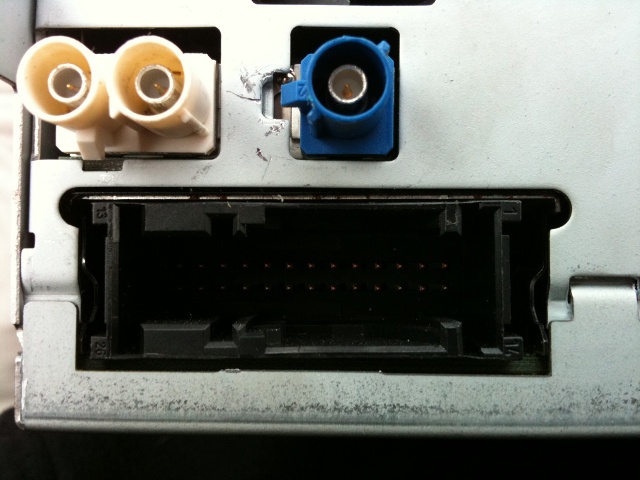

Hallo Gemeinde,
ich hätte da mal ne Frage zu meinem Radio Columbus, das ich mir eingebaut habe, ich habe mir einen Adapter von VW dazu geholt, Orig. VW iPod Adapter 1K0 051 444 A laut Beschreibung soll er auch mein Ipod aufladen, bei meinem Nano 5. Generation funktioniert es nicht, ich habe den Adapter an dem Quadl. Stecker angeschlossen sonst funst er ja, jetzt meine Frage werden alte ipods geladen oder geht das nicht mit dem Adapter.
Noch was wer kann mir sagen wo ich den Aux anschließe und was das auf dem Bild für ein Stecker ist . Der unter den beiden Radioantenne und der GPS Anschlüsse (weiß und blau).
Vielen Dank im Voraus.

Apple hat beim Nano ab 4G an der Hardware rumgedongelt (ich glaube Pins getauscht). Deswegen werden mit dem Adapter 1KO 051 444 A nur die Nano bis 3G geladen.

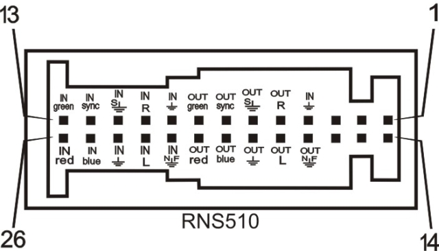

Die gezeigte 26-polige Buchse beinhaltet Video als auch Audio Ein- und Ausgang.
PIN 1 - nicht belegt
2 - nicht belegt
3 - nicht belegt
4 - Abschirmung Masse
5 - Audiosignal rechts
6 - Abschirmung Masse
7 - Synchronisierung vertikaler und horizontaler Bildsignale Ausgänge
8 - Signalausgang für Bildsignal Grün
9 - Videosignalmasse
10 - Audiosignal rechts, eingang
11 - Audiosignal Masse
12 - Synchronisierung vertikaler und horizontaler Bildsignale Eingänge
13 - Signaleingang für Bildsignal Grün
14 - nicht belegt
15 - nicht belegt
16 - nicht belegt
17 - Audiosignal Masse
18 - Audiosignal links
19 - Signalausgang Masse
20 - Signalausgang für Bildsignal Blau
21 - Signalausgang für Bildsignal Rot
22 - Abschirmung Masse
23 - Audiossignal links, eingang
24 - Audiosignal Masse
25 - Signaleingang für Bildsignal Blau
26 - Signaleingang für Bildsignal Rot

Der Aux-Eingang sollte über den Quadlock (Bereich 4) erfolgen.
Pin 1: linker Kanal
Pin 2: Masse
Pin 7: rechter Kanal
Pin 1: linker Kanal
Pin 2: Masse
