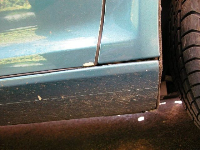

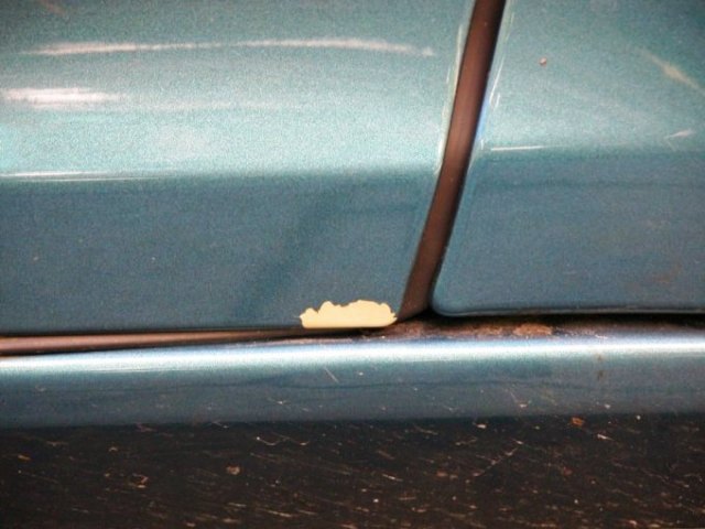

Zur Verdeutlichung ein paar Bilder....
Ist nach der Meinung des Serviceberaters und SAD ein typisches Schadensbild, wenn da ein Gegenstand reinschlägt.... :roll:
Bild 2
Bild 2
Bild 1
Bild 1

... bei meinem O² hat sich nach einem halben Jahr der Klarlack vom linken Kotflügel gelößt (handflächengroß). Wurde auf Garantie neu lackiert. Danach wurde die Farbe Sahara-Beige vom Markt genommen. Hat da wer Probleme mit dem Lack?
Lass dir doch mal erklären wo die Einschlagstelle des vermutlichen Gegenstandes in deiner zu sehenden Grundierung zu finden ist. Selbst bei Steinschlägen z.B. auf der Motorhaube dringt ein Stein machmal bis aufs Blech durch. Und da splittert auch kein Centstück großes Lackteil ab...
Stellt sich mir die Frage, ob ich Zukunft meine lackierten Türgriffe auch nicht mehr anfassen darf. Oder ist die mechanische Belastbarkeit dann auch schon überschritten?
Irgendwie sieht es aber auch so aus, als wenn deine Tür zu tief hängt. Kann es sein, dass sich die untere Gummidichtung irgenwie manchmal zwischen Tür und Schweller drückt und die Kante zu arg belastet?

Auf die unbeschädigte Grundierung hab ich schon hingewiesen. Da meinte der :) doch einskalt, dass wäre ein normales Schadensbild und es kommt häufiger vor, dass nur die oberste Lackschicht abgeschlagen wird. Außerdem sei es normal, dass Lackschichten nicht mehr richtig aufeinander haften, wenn mal eine Stelle beschädigt ist. So einen Blödsinn hab ich noch nie gehört. Als ausgebildeter Paint Inspector wäre mir da bald die Galle übergelaufen, wie der Typ mir so einfach ins Gesicht lügt. Na auf jeden Fall hab ich nach der endgültigen Ablehnung seitens SAD einen Termin beim Anwalt gemacht. Wenn SAD nicht zu seinen vertraglichen Pflichten steht, dann müssen sie eben gezwungen werden. Eigentlich absolut absolut irre. Der Schaden wäre mit ca. 250 € behoben. Nun kommen Gutachterkosten und Anwaltskosten auf deren Rechnung dazu.
Die Idee mit den Türgriffen ist nicht von der Hand zu weisen. Ich denke da neben der mechanischen Belastung auch an den Handschweiss und lackunverträgliche Handcremes. Ergo "Benutze Deinen Skoda nie ohne weiße Handschuhe, sonst löst er sich auf" :lol:
Das mit der Dichtung schau ich mir nochmal an. Auf den Gedanken bin ich noch nicht gekommen.....
