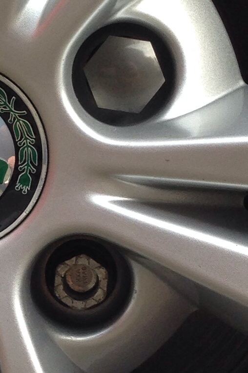

Kurze Frage...
Welche der folgenden Kappen brauche ich für meine Radmutter (siehe Bild)
Teilenummern:
1Z0 601 173 7ZS
8D0 601 173 E 7ZS
Lg
Ach ja, ist ein RS FL, aber ich glaub das ist nicht relevant... Kappen können einfach aufgesteckt werden, richtig?
dsg-driver
Beiträge: 1178
Re: Radschraubenkappen verloren
Beitrag von dsg-driver »
warum ziehst du nicht eine andere kappe einfach ab u schreibst dir die TN auf, die auf der innenseite steht??
es muss halt nur auch eine "normale" kappe sein u nicht die, von der diebstahlsicherung :wink:
