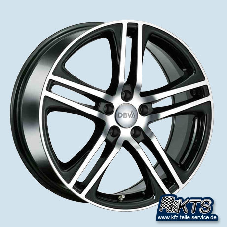

Als Felgen habe ich bereits. waren echte schnäppchen deswegen habe ich zugeschlagen.
sind 8 x 18 ET 35 Felgen.
brauche nur noch vernünftige, nicht allzu teure schicke reifen. welche hast Du?
