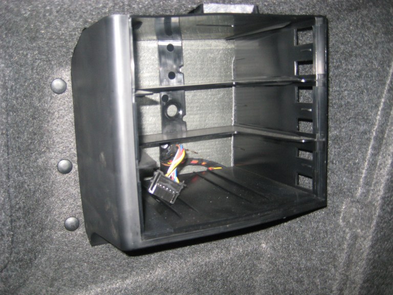

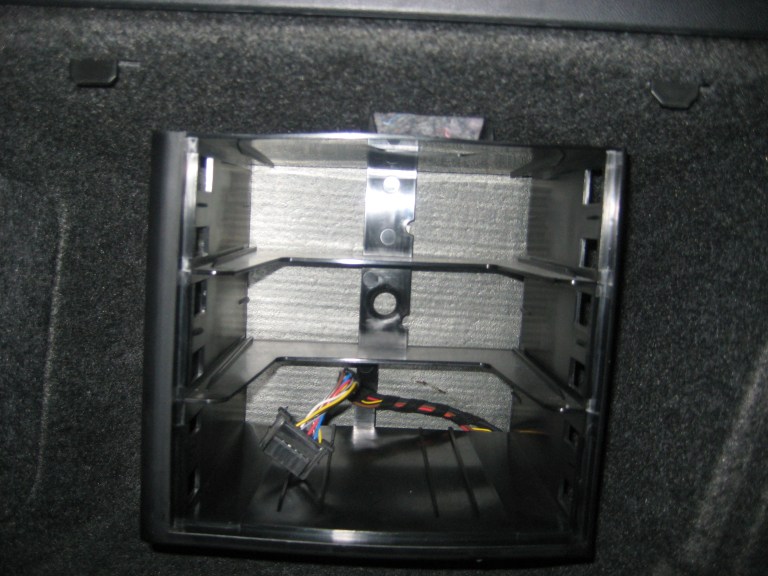

Hallo, möchte das Thema hier noch mal aufgreifen. Weiß du ob mann den Rahmen auch immer nachrüsten kann? Also ich meine ob die Schrauben zur befestigung immer vorhanden sind? Würde den gerne bei mir nachrüsten und einen DVD Player da einsetzen.

Ich habe mal bei mir diese Halterung für den/die CD-Wechsler fotografiert, auf wunsch von DK1102.
- 3.jpg (103.16 KiB) 1477 mal betrachtet
- 2.jpg (144.18 KiB) 1482 mal betrachtet
- 1.jpg (127.35 KiB) 1478 mal betrachtet
