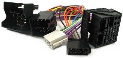

ich wollte meine Parrot ck3100 im O2 Combi verbauen. Leider habe ich ein Problem den ISO Abzweig Adapter für Zusatzgeräte bei Audi Seat Skoda Volkswagen (mit Quadlock Stecker) Stecker. Wo soll ich das Teil lassen. Wenn ich es hinter das Radio lege, bekomme ich das Radio nicht mehrrein :motz: und kann mir jemand sagen für was welche Anschlüsse sind?

Hallo Leute ,
bin recht neu hir da ich mein O2 erst seit paar Monaten habe.
Habe das gleiche Problem wie mein vorgänger oben .
Seit ein paar Tagen versuch ich nun den Quadlockstecker für die Parrot 3200 unter zubekommen . nach dem Ausbau den Handschuhfaches ,
hab ich zwar die Kabel mit viel Mühe unter bekommen ,aber dann reicht der rest des Kabels nicht zum Anschließen .
Leider ist mir bei den versuchen der Anschluß des Antennenkabels abgebrochen
,Kann man das selber wieder reparieren ? oder muss man damit zum freundlichen .
Nun meine Frage giebt es hir im Forum jemand der schon mal so ein Einbau vorgenommen hat?evt. mit Fotos .
Danke im Vorraus
Mfg Marco

Das gleiche Problem mit dem Antennenstecker habe ich auch. Reparatursatz bei Audi 20 Euronen.

Hallo... ich hatte auch schon mal so ein Kabel Problem...
Ich habe das obere Ablagefach heraus genommen und mit Mr. Dremel und einem 2mm Fräser die obere Plasteplatte vom Radioschacht herausgetrennt.
Hatte da auch keine Lust mich da herum zu quälen. Das sieht jetzt recht sauber aus und die Kabellei kommt jetzt oben hinterm Radio raus und ist dann
in die linke leer Seite hinterm dem Radio gelegt.
Sooooo passt es...

das ist doch mal ne geile Antwort. Werde ich gleich morgen mal ausprobieren. Kannst du mir sagen wie ich die Platte oben raus bekommen?
