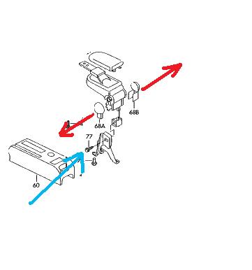

nabend,
also am getränkehalter muß nichts gemacht werden. einfach die verkleidung rechts/links von der armlehne in richtung tür abzeihen, dann ist unter der linken eine M8 schraube mit 13er schlüsselweite, die rausdrehen und schon hat man die armlehne in der hand. dann einfach die kabel unter die mittelkonsole schieben und hinten in die armehne einführen, dauert max. 10min.
gruß
daniel
gruß
daniel
- verkleidung mit in richtung der roten pfeile abziehen, schraube blau rausdrehen
- Unbenannt-1.jpg (36.13 KiB) 3085 mal betrachtet
