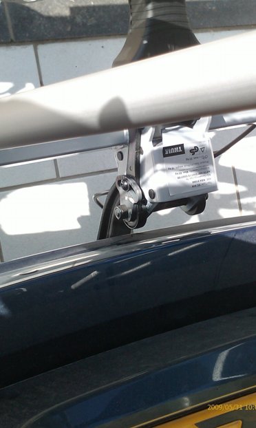

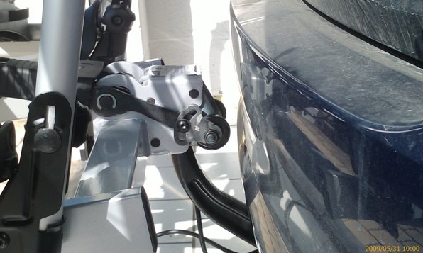

und hier sind Fotos, es klappt, aber besonders beim Abnehmen des Trägers sehr vorsichtig sein, er schlägt gegen die serienmässige!! Stoßstange. Ich werde versuchen die beiden runden Metallteile mit Gummi abzukleben um Schäden zu vermeiden.

Hallo Skodaluxdriver!
Danke für die Fotos. Genau sieht es aus. Und es passt garantiert!
VG JüSi
Um die Sache abzuschließen und zu komplettieren:
Der Fehler liegt in der Skizze auf der Verpackung des Trägers. Hier wird eine lichte Weite von >65mm gefordert. In der Bedieungsanleitung steht Abstand Stoßstange zu MITTE Kugelkopf >65mm undgenau diesen hat die Serien-/Werks-AHK.
Es sollten meiner Anschicht nach auch >55mm bis Mitte Kugelkopf ausreichen.
Verbaut ist an meinem O2C EZ 03/2007 die TMB PSD 016 Kupplung. Diese trägt bis 75kg.
Der Thule EuroClassic G5 909 ist zugelassen bis 60kg Zuladung und wiegt selbst 19kg. Macht an meinem O2C 56kg effektive Nutzlast, was drei stabilen Trekkingrädern für Erwachsenen entspricht. Der Illusion von vier Erwachsenen-Fahrrädern sollte man sich nicht hingeben. Der zusätzliche Adapter (unbekannten Gewichts) verringert die effektive Nutzlast weiter, so dass zwei Erwachsenen-Fahrräder und zwei Kinderfahrräder machbar sein sollten.
Tipp zu Montage:
Der Abstand zur Stoßstange ist warlich nicht groß und leicht kann diese beschädigt werden. Ich habe zur Montage des Trägers ohne Hilfe einer weiteren Person sehr gute Erfahrungen damit gemacht, wenn man sich in den hinter dem Auto liegenden Träger hineinstellt. Sieht vielleicht blöd aus, ist aber unheimlich wirkungsvoll. Einfach ausbalanciert hochheben, leicht nach vorn bewegen und absenken. Läßt sich wunderbar dirigieren und birgt kaum die Gefahr was zu beschädigen.
Erste Nutzungserfahrung:
Echt toll das Teil. Ist sein Geld wirklich wert!
