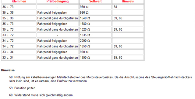

warum muß man denn durchbohren??? sind doch genug öffnungen vorhanden, aber egal. habe hier mal einen stromlaufplan vom gaspedalsteller, aber ohne garantie das die kabelfarben stimmen. habe leider zur zeit mein ELSA nicht installiert. zur fehlersuche sollte es auf jedenfall reichen.

- nochmal testanleitung, fehler sagt masse kurzschluss im kabelstrang. mit der tabelle kabel nach und nach durchmessen, defektes erneuern.
- Unbenannt-1.jpg (131.19 KiB) 2110 mal betrachtet
- B138 ist das gaspedal mit direkter verbindung ams motorsteuergerät
- Unbenannt-1.jpg (73.9 KiB) 2113 mal betrachtet

Frage nur nochmal zur Sicherheit , ich müßte also 6 Kabel vom Gaspedal zum Steuergerät ziehen.
