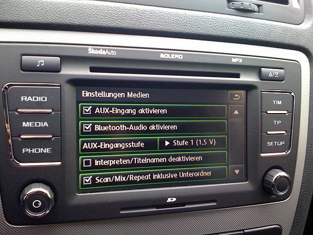

Mein Problem: Möchte gern mein iPhone 3G (OS 3.0) mit dem Bolero verbinden über die Bluetooth-Audio Schnittstelle, diese lässt sich aktivieren nur leider gibt es keine Konnektivität zum iPhone.
Wer hat Erfahrung damit und kann mir helfen?
Habe keine FSE, dennoch wird Bluetooth-Audio aktivieren im Setup angeboten und ich gehe davon aus das Bluetooth verfügbar sein sollte?
- Display
Bolero/Setup/Medien/Bluetooth Audio - Foto-42.jpg (350.5 KiB) 12457 mal betrachtet

In einer der zahlreichen News zum MJ2010 wird u.A. die Einführung des BT-Audios in Verbindung mit einer FSE aufgeführt. Ich habe das Bolero ebenfalls im MJ2009, BT-Audio ebenfalls aktiviert .. jedoch finde ich mit meinem LG KU880 ( Chocolate ) / LG KM900 ( Arena ) das Radio nicht. Hängt zum einen an der fehlenden FSE, und zum Anderen wird wohl erst ab MJ2010 das Ganze verfügbar sein.

Gerade mal zwei Beiträge über dir steht doch die Lösung: Du benötigst die Premium FSE.
