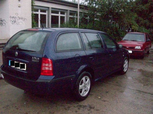

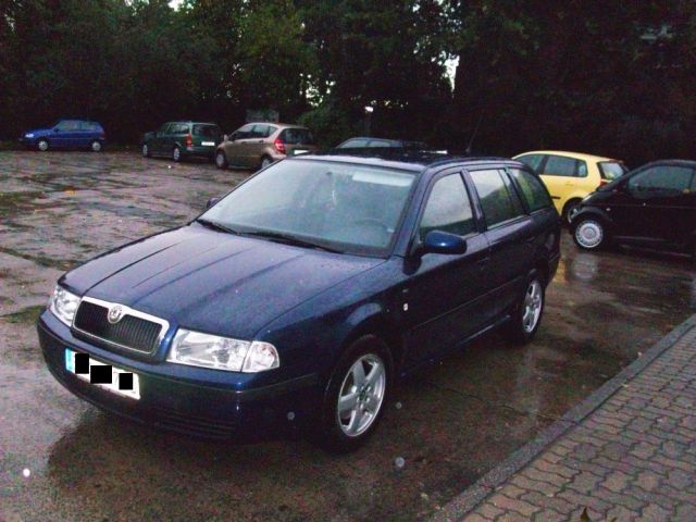

Welche Felgengröße bekomme ich ohne Probleme und Arbeit an meinen Wagen (2.0 L Bj 2001)
Wie schaut es mit 17 Zoll und 205 oder 215 er Bereifung aus ist dann noch viel Platz zum Radkasten ? Ich möchte ihn nicht unbedingt Tieferlegen wegen des Komforts .
Danke im Voraus
Spooner
Danke im Voraus
Spooner
- 100_1588.JPG (76.54 KiB) 1131 mal betrachtet
- 100_1592.JPG (77.45 KiB) 1133 mal betrachtet

215/40/17 geht locker habe hinten noch 30 platten drinn also 15mm pro seite erst dann wurde es sehr knapp
- Beiträge: 18
- Registriert: 10. Juni 2009 14:54
- Baujahr: 2001
- Motor: 1,6L 75kW MKB: AVU
- Kilometerstand: 96000
Re: Welche Felgengröße
heni85 hat geschrieben:215/40/17 geht locker habe hinten noch 30 platten drinn also 15mm pro seite erst dann wurde es sehr knapp
Jau bei mir genau das gleiche ^^
Im Gutachten standen eigentlich sogar noch n paar Auflagen drin, aber es ging auch so, hab jetzt ET 20 hinten, und vorne ET 35
Der Finger vom Prüfer hat hinten noch locker dazwischen gepasst
