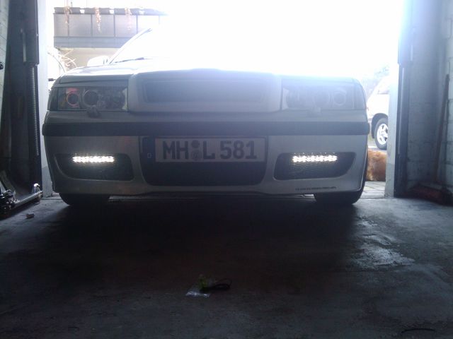

Ich meine TFL in der Pos. A eingebaut..
nutze die auch als Positionlicht.. :D
Welche höhe ich hab weis ich nicht,kann ja mal nachmessen..
und bis jetzt hat es noch keinen Interessiert wie hoch die sind..

Ich hab mal nach gemessen.
von der unteren Kante am TFL sind es 32 cm.
