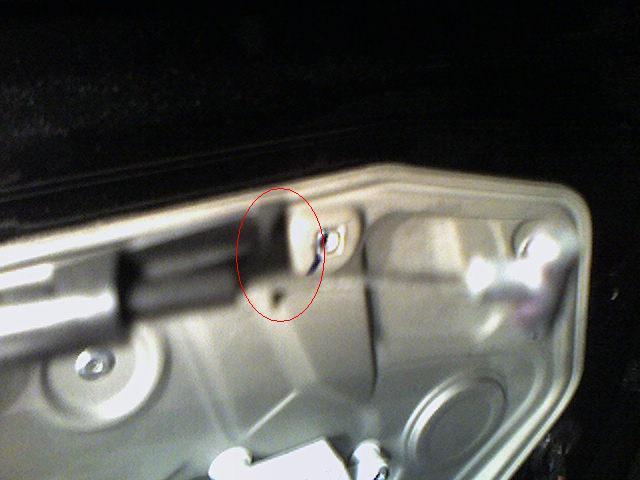

wer kann mir helfen, möchte gerne meine Türgriffmulden mit Folie beziehen. Dazu müßte ich aber das Stahlseil vom Türöffner aushängen, was ich jetzt schon mehrfach versucht habe und hatte dabei keinen Erfolg.

Die rot makierte Klammer mußt du nach hinten wegdrücken und dann Richtung B-Säule schieben bis der Plastikstift aushakt.
Ich hoffe du kannst da was mit anfangen. Das Bild ist leider auch nicht so 1a. Außerdem weiß ich nicht genau ob es ohne Demontage der Verkleidung funktioniert da ich sie vorher runtergemacht habe.
Kannst ja mal probieren ob´s klappt.
