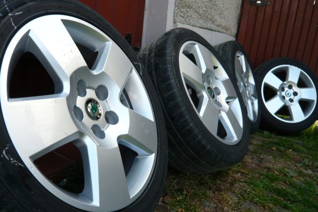

Hi Leute
Habe zufällig diese Original 17 Zoll Alufelgen von einem Super B entdeckt ,und möchte einmal wissen ob es diese auch für den Octavia 1 mit 5x100 Lochkreis gibt .
Die sehen einfach genial aus schön dezent die könnte ich mir gut auf meinem Combi vorstellen .
Vielleicht kann mir ja einer helfen .
Danke schon mal

ich meine der superb hat lk 5 mal 112 und der 1 u hat aber 5 mal 100!!
in dem design gibt es meine ich auch welche vom audi tt

Die hier sollten auf dem 1U passen:

Ja der hat LK 112 deshalb ja auch meiner Frage ob es solche Felgen auch für den Octavia 1u gibt .
@ Ronny12619
Jetzt währe es nicht schlecht zu wissen wie die heißen und von welchen Hersteller die sind .

das sind audi erstausrüsterfelgen, also einfach zu audi und sagen was die felgen vom ersten TT kosten.

Spooner hat geschrieben:@ Ronny12619
Aluminiumfelge
alu-poliert
8N0 601 025 H Z33
7,5x17 ET32
5/100

Lochkreisadapter?

warum lochkreis adapter, auch die TT felge hat 5/100, so wie der Octavia 1

Sgt.Paula hat geschrieben:warum lochkreis adapter
Wenn ihm die Felgen vom Superb gefallen, kann er die mittela Adapter auch montieren -.- Und die TT Felgen sehen auch nur ähnlich aus...
