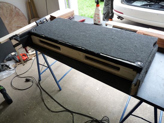

ich stelle dir gerne ein paar Bilder zur Verfügung, wo du den Einbau von Verstärker und Endstufe im seitenteil siehst.
Ich persönlich habe alles nach 1/2 Jahren wieder ausgebaut, da das Fahrzeug im Heckbereich zu unruhig wurde. jetzt habe ich alles direkt hinter der Rücksitzbank unter dem doppelten Boden. Das ist besser für das Fahrverhalten.
Das nächste mal kommen bei mir aber lieber kleine digitale Endstufen unter den Sitz als dieser unhandliche große Kram. Es waren eine 3Sixty.2 & Steg 4 Kanal.

Ich zitiere mich mal selber "... Verstärker und Endstufe ..."
Das macht überhaupt keinen Sinn ...
Hier also das versprochene Bild vom Seitenteil und dem Kofferraum (Stand Spätsommer 2008) BEVOR ich alles wieder ausgebaut habe (Frühjahr 2009). Jetzt nutze ich nur noch den doppelten Boden, der Subwoofer wurde von Bassreflex auf geschlossen mit halbierten Volumen umgebaut (deutlich leiser aber viel präziser) - Das Fahrzeug ist deutlich weniger hecklastig. Die Endstufen und der Kondensator sind im doppelten Boden (der jetzt aus 2 Teilen besteht und zusätzlich nicht mehr zur Kofferraumklappe hin steiler wird - mehr Platz für den Kinderwagen im Kofferaum
Der Prozessor liegt jetzt unter dem Fahrersitz.
2008 2009
