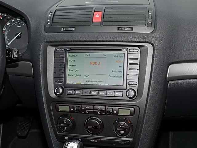

Hätte dann dieses da drin!!
Würde halt gerne mein Mp3 zeugs anhören, auch wenn ich nebenbei navigiere und hätte auch gerne das es mir den titel im navi anzeigt. Is das irgendwie möglich?

Ist das Nexus.
Um die mp3-Musik zu hören, gibt es mehrere Möglichkeiten.
1. An der rückseitigen 18-poligen Buchse den Analogeingang nutzen. Es werden keinerlei ID3-Tags angezeigt. Der Player kann nicht über das Nexus bedient werden. Beispiel
2. An der rückseitigen Wechslerschnittstelle einen Wechslersimulator anstöpseln. An diesen dann, je nach Hersteller und Modell, einen mp3-Player, ne SD-Card, USB-Stick oder auch Festplatte anschließen. Eine rudimentäre Bedienung über das Nexus ist möglich und es wird die Nummer der "CD" (CD 1 bis CD 6) und die vom Titel auf dieser "CD" (Track 1 bis 99) angezeigt. Hersteller wären z. B. Dension, XCarLink, Solisto.
3. An der rückseitigen Wechslerschnittstelle einen Adapter für einen Aux-Eingang anschließen. Bedienung und Anzeige wie unter Pkt. 1. Beispiel
4. Gebrauch eine FM-Transmitters. Wenn dieser die ID3-Tag in RDS-Signale umwandeln kann, können diese angezeigt werden. Keine Bedienung über das Nexus. Beispiel
