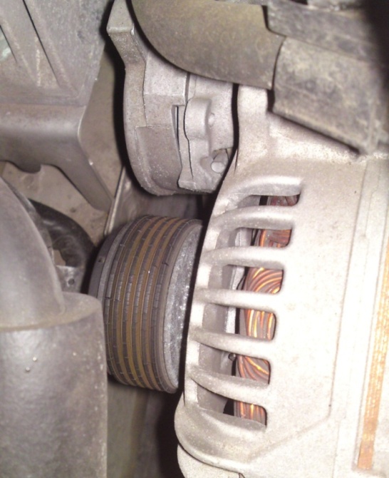

Und noch eine andere Frage, der Riemen hat leichte Risse und wurde bei 81.000km gewechselt. Sollte er dem Augenschein nach schon wieder gewechselt werden?!

Der sieht aber fies porös aus - ist das ein Originalteil? Mein Riemen sieht soweit ich mich erinnere anders aus (nur auf der Lauffläche geriffelt, Sichtfläche glatt) allerdings habe ich einen 1.9er TDI ohne PD - mag sein, dass da unterschiedliche Riemen verbaut werden.
Ansonsten hatte ich bei einem ähnlichen Kilometerstand ähnliche Probleme (Geräusche beim Anlassen) und ebenfalls eine Weile Ruhe. Dann hat es aber plötzlich "Peng" gemacht und aufgrund eines Lagerschadens hatte sich die Riemen-Spannrolle verabschiedet, dabei nen Folgeschaden am Klimakompressor verursacht - war nicht so toll...
Mein Rat: Lass das möglichst zeitnah untersuchen, denn wenns knallt wird es nicht günstiger^^

Ja der sieht mir auch zu porös aus...
Wurde vor 2Jahren von einer Skoda-Werkstatt gemacht.
Ich guck mir den Riemen morgen nochmal genauer an, danke aber schonmal für deinen ersten Hinweis ;)

Hmmm.....nach zwei Jahren schon so porös? Da hat wohl wer, absichtlich oder unabsichtlich, nen alten Riemen aufgezogen, der schon angehärtet war.....würd ich tauschen lassen, auch wenn es nicht der Zahnriemen ist. Wenn der Rillenriemen bei hohen Drehzahlen reisst, hat der auch ne ganz schöne Durchschlagskraft...

Den solltest du wechseln! Ist auch nicht viel Arbeit. Nur der Riemen ist sau teuer. Für so ein doofes STück Gummi ca. 50 Euro bei Skoda. Das der doppelt gerillt ist, ist bei manchen Motoren normal, meiner ist z.B. auch an beiden Seiten gerillt. Muss er aber auch sein, da er so verlegt ist das an beiden Seiten KRaft abgenommen wird.

Der Riemen ist im übrigen ok, der Meister hat gesagt, das es normale Spannungsrisse wären und der Riemen im Normalfall NIE gewechselt wird, hab mich auch getäuscht, denn dieser Riemen wurde bei mir noch nicht gewechselt, war damals nur der Zahnriemen :) Naja ist erstmal beruhigend, wenn das der Meister sagt!
