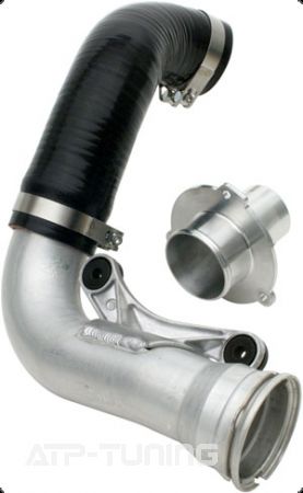

Jo habe ich letzte Woche verbaut inkl.
Neuspeed 2.0 T FSI Hi Flow Intercooler Pipe
Alu Intercooler Pipe zwischen Intercooler und Drosselklappe - für maximale Kühlung und Durchfluss ohne Stömungsengen und Verwirbelungen wie OEM Pipe
Einfacher Tausch gegen Plastik Serien Pipe
und
Neuspeed 2.0 TFSI Turbo Outlet-Full Kit 3 teilig
15 bis 20 Nm mehr Drehmoment und > 3 PS mehr Leistung.
Verbessertes Ansprechverhalten des Motors.
Passend auf Serien- und K04-Turbolader, einfache Montage.
Material: Aluminium-eloxiert
1)CNC Alu Turbo Adapter
2)Silikon Sportschlauch für maximale Belastung - kein Leistungsverlust - kein zusammenziehen bei Ladedruck/Hitzebelastung
3)Spezielle Pipe mit 53mm Innendurchmesser statt Serien 44.5mm für maximale Leistung
bissl schwierig der verbau der Forge Schläuche, da ich auf S3 LLK umgebaut habe, aber geht alles, die anderen Rohre sind bissl gefummel...
Würde sagen er geht bissl spritziger..
und

Hallo Ronny,
vielen Dank, das nenn ich mal eine umfangreiche Antwort.
Du hast mir weitergeholfen.
Spyro
Spyro

Also angeblich, sollten die Schläuche. quasi massiver sein, also weninger auseinander gehen bzw sich zusammen ziehen, wie auch immer das bei Überdruck gehen soll...

Hat sich mal jemand den Druckschlauch vom Turbolader zum LLK angeschaut? der bläht sich bei mir so stark, das ich schon angst habe das er irgendwo anstößt.
Die Silikon Schläuche haben den Vorteil das sie sich nicht bei hohem Druck auf blähen bzw. zusammenziehen können wenn Unterdruck anliegt. Gibt auch welche mit Federstahlspiralen die eingelegt sind. Wird bei Lkws auch gemacht.
Sinn macht dies beim Ansprechverhalten. Da die Energie die der Lader durch Druck zur Verfügung stellt nicht erst zum blähen der Schläuche "verbraucht" wird und somit direkt weitergeleitet wird. Zeitverzögerung und Energie Verlust wird dadurch eingespart.
Bin schon sehr lange auf der suche nach nem Kit für meinen RS TDI PD... hat mal einer sowas gesehen? abgesehen von Universalkits... das wird dann zu viel Bastelei...
