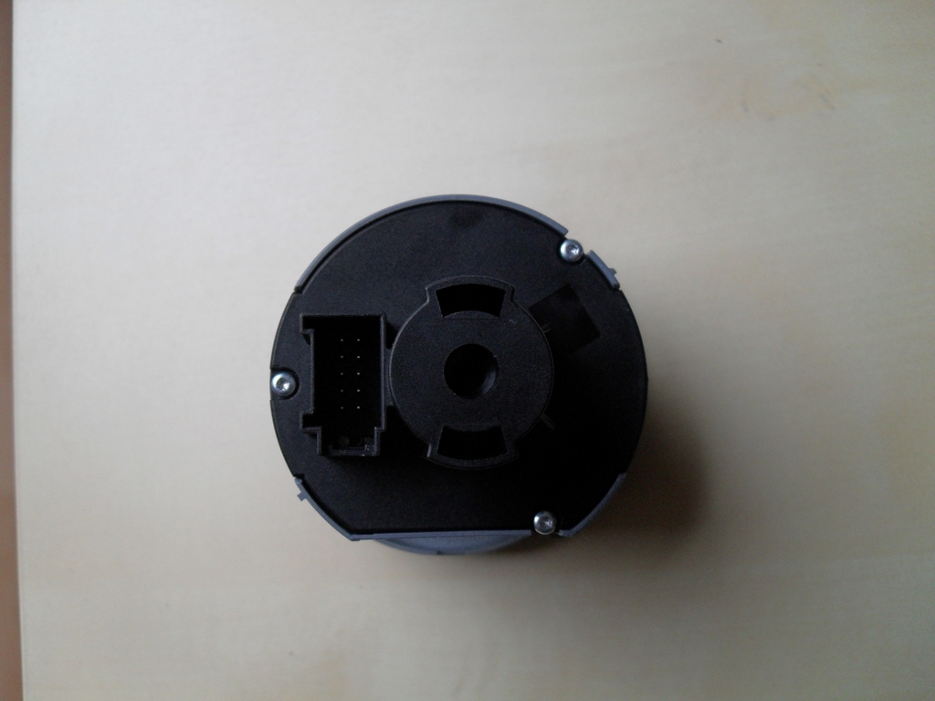

Die Pins sind in folgender Reihenfolge (vergleiche das angehängte Bild):
Code: Alles auswählen
5  10
4   9
3   8
2   7
1   6
Also:
1. Abblendlicht
2. AUTO-/Tunnellicht
3. Standlicht
4.
5. Nebelscheinwerfer
6.
7. Nebelschlussleuchte
8. +12V
9. AUS
10.
Die leeren habe ich nicht herausgefunden. Eigentlich fehlt ja nur noch die Masse, aber alle Pins sind belegt, also sind noch 2 Funktionen drin von denen ich keine Idee hab was das sein könnte. Hat da jemand ne Idee? Geschaltet wird da nichts, aber vielleicht sinds ja irgendwelche Prüfleitungen vom Steuergerät an den Lichtschalter bzw. umgekehrt.
Das schöne ist dass ich so nur den Pin 2 ins Steuergerät für das Tunnellicht als Freigabe schleifen muss und die 12V die raus kommen auf AUS (Pin 9) oder Abblendlicht (Pin 1) lege. Den Rest macht dann das Steuergerät und ich muss keine Leistungen schalten.
Ich hoffe die Info/Anfrage ist hier richtig. Da ich nichts zu dem Schalter gefunden hab fand ich einen neuen Thread angebracht damit unter dem Titel auch was zu finden ist zukünftig.
Sonst bitte verschieben oder so.

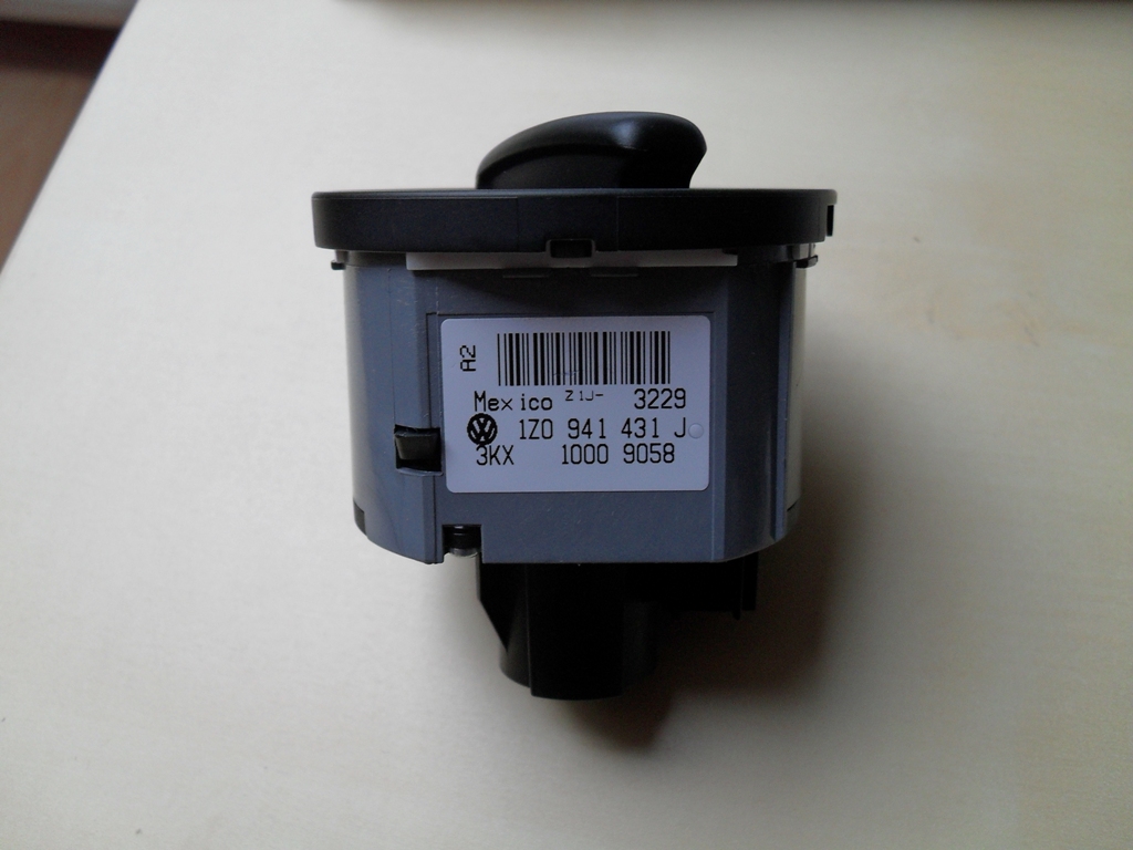

Typenschild
Typenschild
SDC10122 - Kopie.JPG (348.31 KiB) 4402 mal betrachtet

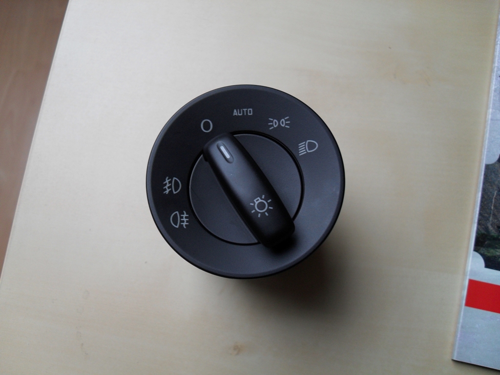

Frontansicht
Frontansicht
SDC10121 - Kopie.JPG (352.99 KiB) 4402 mal betrachtet
Pinbelegung
Pinbelegung
SDC10120 - Kopie.JPG (336.24 KiB) 4402 mal betrachtet

Lass ja die Finger davon!
Der Lichtschalter geht auf das Bordnetzsteuergerät und wird auch überwacht.
Wenn Du da andere Sachen dranklemmst, geht das in die Hose.
PS: Der Lichtschalter schaltet übrigens gegen Plus.

Schonmal aufgefallen, dass dieses Modul für den 1U ist?! :roll:
Nochmal: Beim O² lasst bitte die Finger von solchen Modulen und Basteleien!
Da geht alles über das Bordnetzsteuergerät, dass auch die Scheinwerfer schaltet und überwacht!
Da kann man nicht einfach ein Modul dazwischenbasteln.
Außerdem kann man beim O² so ziemlich alle diese Funktionen (u.a. CH/LH) programmieren.
Im Zweifelsfalle (wenn Octi zu alt) ist ein neues Bordnetzsteuergerät nicht unbedingt teurer als diese Module nebst Bastelei................... :wink:

TorstenW hat geschrieben:Moin,
So, macht was ihr wollt, es ist euer Auto, aber am Lichtschalter sind normale 12V-Signale. Ich konnte mit keinem Messgerät einen Rechteckimpuls messen. Mit einem TrueRMS sowie einem Gleichstromgerät das Signalpegel anzeigen kann.
Oszilloskop werde ich die Tage noch nachholen. Das muss ich mir erst noch im Betrieb besorgen.
Also ist alles hinter dem Steuergerät vielleicht ein Bus-Signal, aber davor gar nichts. Hätte ich auch schwer gewundert. Dann hätte man sich die 10 PINs sparen können.
Ich werds mir die Tage mal einbauen und berichten!

Ashtray hat geschrieben: So, macht was ihr wollt, es ist euer Auto, aber am Lichtschalter sind normale 12V-Signale. Ich konnte mit keinem Messgerät einen Rechteckimpuls messen. Mit einem TrueRMS sowie einem Gleichstromgerät das Signalpegel anzeigen kann.
Ich sehe schon, Du bist hier der Obercrack, auch wenn Du nicht weißt, was Du tust. :roll:
Es hat Niemand gesagt, dass am Lichtschalter Bussignale anliegen! Das sind "ganz normale" 12V-Signale, die auf Steuereingänge des BSG gehen und auf Plausibilität überwacht werden (Steuereingang bedeutet nicht gleich Bus!). Deshalb braucht man auch so viele PINs, weil es eben kein Bus ist.
Ashtray hat geschrieben: Oszilloskop werde ich die Tage noch nachholen. Das muss ich mir erst noch im Betrieb besorgen.
Yo, mach mal......... :lol:
Ashtray hat geschrieben: Also ist alles hinter dem Steuergerät vielleicht ein Bus-Signal......
Nö, auch nicht.
Ashtray hat geschrieben: Hätte ich auch schwer gewundert.
Oha, doch?!
Ashtray hat geschrieben: Dann hätte man sich die 10 PINs sparen können.
Vor Dir kann man wirklich nichts verheimlichen. ;)
Ashtray hat geschrieben: Ich werds mir die Tage mal einbauen und berichten!
Soll ich Dir schonmal eine günstige Bezugsquelle für ein neues BSG raussuchen?
Aber mach einfach. Weißt doch: Wer nicht hören will.......

1. Zitiert ist mit Absicht so, ich wollte nicht den ganzen Beitrag haben, sondern nur den Namen auf den ich mich bezogen habe (das "Moin" ist allerdings unabsichtlich da, du hast mich)
2. Obercrack im Autoelektrik-Bereich vielleicht nicht, aber immerhin schaffe ich es gerade so die Elektrotechnik in einem Kraftwerk am laufen zu halten, also so viel Ahnung habe ich von Elektronik dann schon. Glaub mir, ich weiß was ich tue!
3. Plausibilität werde ich erreichen, keine Angst!
4. Ich habe auf Hilfe zu Plänen gehofft aber nur blöde Sprüche bekommen, Schade eigentlich.
5. Was TorstenW befähigt so kluge Aussagen zu treffen weiß ich allerdings immer noch nicht :(
