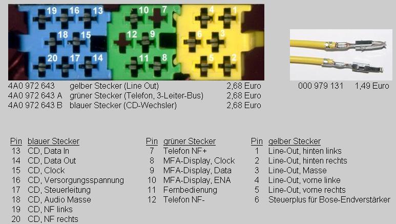

Und ein Screenshot der Steckerbelegung
BG
memento
http://www.parrot.com/fr/support/guides ... ide_de.pdf
BG
memento
- Mini-ISO Belegung (C) www.passatplus.de
- Mini-ISO.jpg (63.94 KiB) 4518 mal betrachtet

Re: Parrot Mki9100 an Radio Symphony -> Line Ausgänge der FSE ??
ja das Funktioniert über den grünen Stecker (Pin 7 und 12). Nur das Symphony hat kein Data-, Clock-, Ena-Anschluss. Auf 2 davon liegt der Komfort-CAN-BUS (violette Leitungen) und der andere ist für die Umschaltung von Radio auf Telefon.
geh über nen Line-In-Adapter ins Radio. Der Eingang des Telefons ist nur Mono, was störend sein kann, wenn du Stereo hören willst
Auch das zwischenklemmen zwischen Radio und Boxen habe ich in nem O2 schon erlebt und würde einfach davon abraten. Will man die Musik leiser machen, greift man instinktiv zum Radioknopf, muss aber zur FSE, weil darüber die Musik kommt. Problematisch beim benutzen eines Adapters ist aber sowieso die Verwendung der Lautsprecher des Radios für die Telefonatsausgabe. Man müsste dann ja immer auf den Line umschalten, wenn man nicht die Ausgänge der FSE (für telefonate) mit den Eingängen des Radios verbindet. Nur kann man da die Stummschaltung auch benutzen

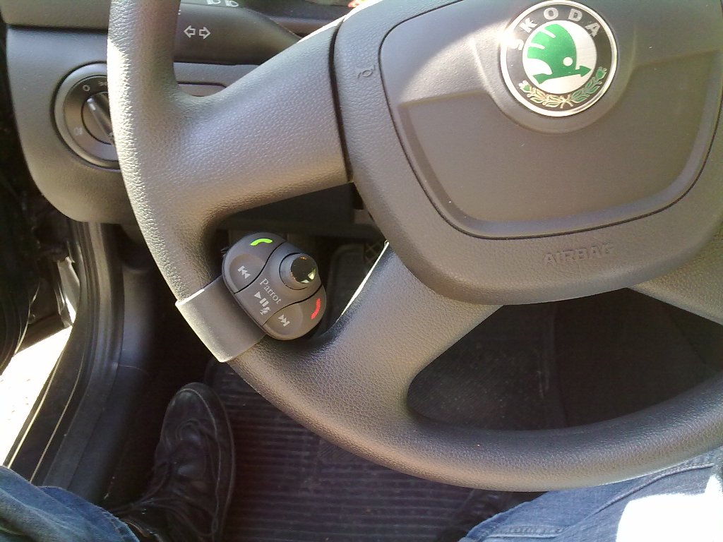

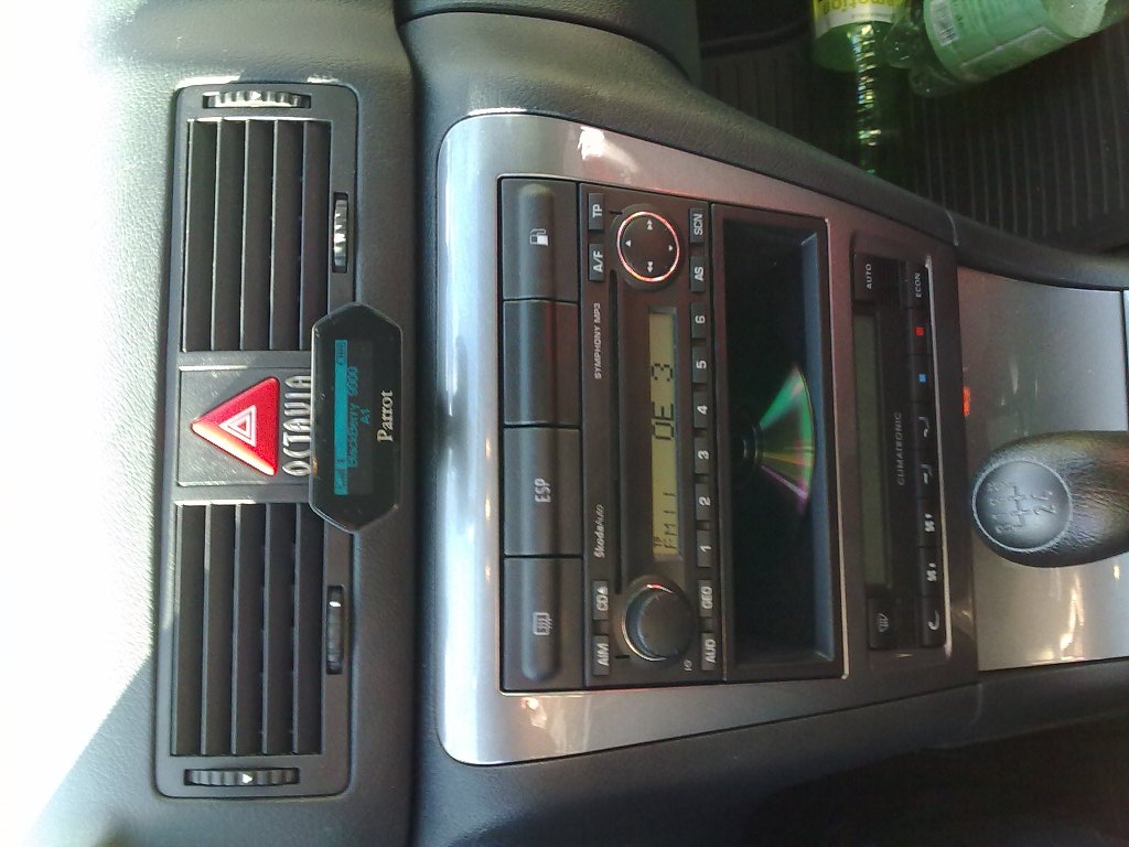

So, jetzt nochmal die Fotos!
Qualitativ leider nicht sehr gut (Handy).
- Fernbedienung
- 08062010016.jpg (144.97 KiB) 4403 mal betrachtet
- Integration des Displays
- 08062010015.jpg (129.08 KiB) 4402 mal betrachtet
- OLED-Display
- 08062010014.jpg (129.38 KiB) 4392 mal betrachtet

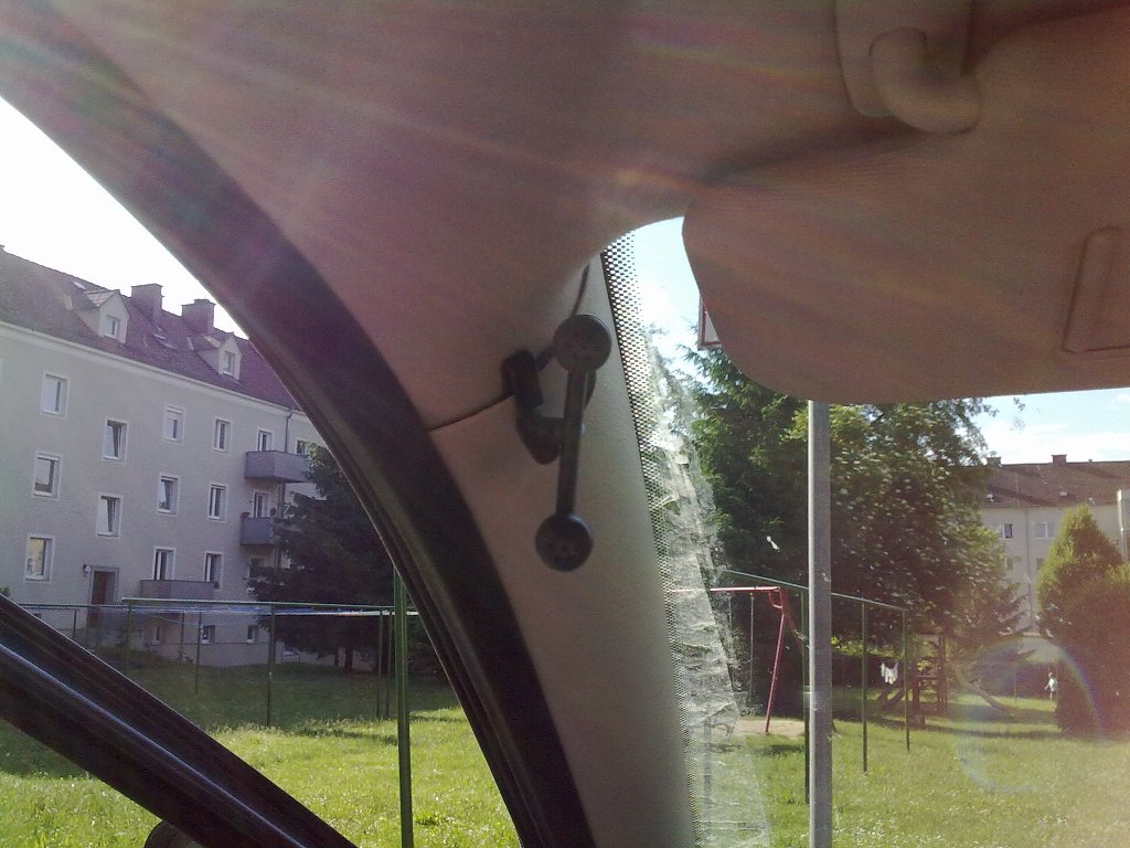

Und noch das Mikro
- Doppelmikrofon
- 08062010017.jpg (148.6 KiB) 4395 mal betrachtet
