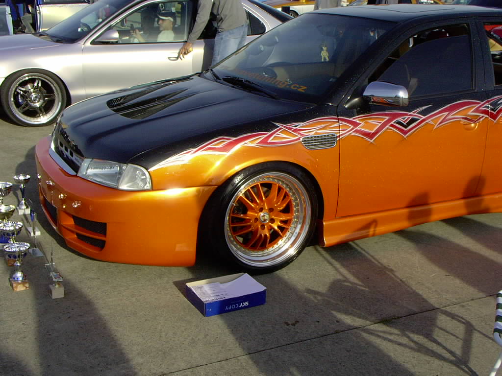

Hat jemand eine Idee ???
ist die MOtorhaube selbst gemacht oder bloß vom passat oder so ???

Hay die Haube ist leider ne Einzelanfertigung

und bekommt man in D nicht eingetragen
da man die Hauptträger der Haube zerstört habe selber schon angefangen gehabt eine zubauen
(zumindest bei dem Lufteinlass/auslass)
Die verlängerung geht wohl

Musst halt um die Hauptträger herumbauen...
Is aber fürchte ich auch sehr Fußgängerfeindlich so eine Haube - ich würde da nur ungern drauf laden...

Den Octi hab ich in Mimon CZ schon öfters gesehen. Das war mal das erste Showcar von http://www.axontuning.cz. Die sind aber mittlerweile in der Branche extrem aufgestiegen. Die Haube war komplett in Blech gefertigt und soweit ich mich erinnern kann, war der untere Träger auch angepasst worden.
Noch was zu TÜV besser Dekra (nur die sind für Umbauten solcher Art zuständig), solange die äußere Form der Haube nicht verändert wird, interessiert es Keinen. Sprich einen innen liegenden Lufteinlass muss man nicht eintragen, aber alles, was auf der Karosserie aufbaut, wie eine Lufthutze, muss eingetragen werden.

hmm.. wundert mich einwenig da mir mein Tüver(der ist nicht pingelig) damals sagte damit habe ich keine chance das eingetragen zubekommen, naja sei es drum ist mir inzwischen eh etwas zu "brutal"

Ja Uwe, Du hattest ja auch "scharfe Kanten". Solange ein Rundungdurchmesser von glaube 6mm eingehalten wird, ist das kein Problem. Die haben aber in letzter Zeit in Sachen Fußgängerschutz einiges geändert! Das sollte man aber per Web-Anfrage bei der Dekra schnell geklärt bekommen. Das geht immer sehr schnell bei Denen.
