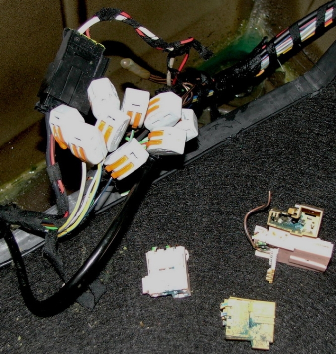

Der Tipp war goldrichtig! Waschanlagenbrühe von der defekten Schlauchverbindung im Seitenteil hat alle drei Steckverbindungen unbrauchbar zerstört. Ganz schön aggresiv, diese Flüssigkeit!
Habe die Stecker abgeschnitten und mit Wagos verbunden (Im Frühjahr kümmer ich mich dann mal um neue Stecker...)
Vielen Dank für diesen Hinweis!
Gruß Marian
