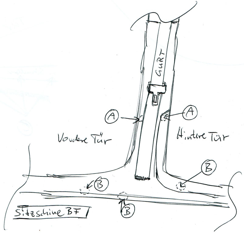

Demontage der unteren B-Säulenverkleidung
Vorderen Sitz nach vorne schieben und Lehne ebenfalls nach vorne kurbeln. Mit einem langen Schraubendreher (oder ähnlich geeignetem Werkzeug) an den Punkten „A“ anfangen die beiden Halteklammern aus den Bohrungen herauszuziehen.
Mit den Händen die Verkleidung nach oben ziehen und dabei die drei Halteklammern „B“ aus dem Türschweller ziehen.
Einbau in umgekehrter Ausbaureihenfolge.
Dabei darauf achten, dass die Klammern in die Bohrungen greifen. Abschließend die Türdichtung über die Verkleidung ziehen. (Relativ stumpfen Gegenstand verwenden, um das Gummi nicht zu beschädigen z.B. Griffstück einer Nagelfeile)
LG Kapitän der Black Pearl
(Auf Wunsch kann ich auch ein pdf für die Rubrik Projekte und Umbauten erzeugen)
