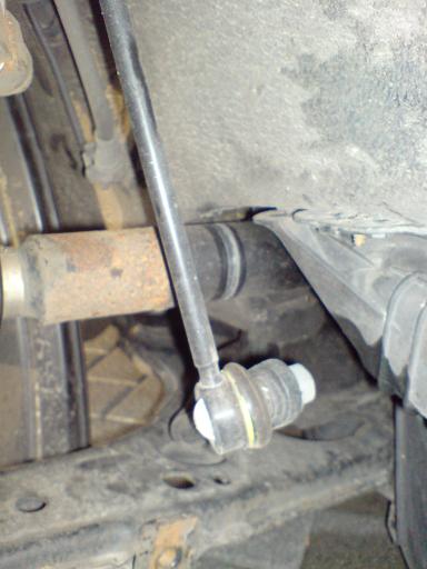

Entweder du schaust erstmal und verbaust kein anderen Stabi oder baust gleich um,so einfach ist das.
Ich habe gleich umgebaut auf RS Stabi/Koppelstangen,allerdings ist mein Octavia nun so tief das die Antriebswelle manchmal am Rahmen schleift *g*

Wieviel mm bist du runter gegangen, OSL?
