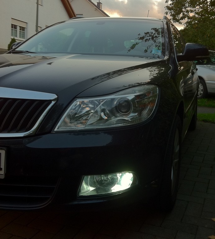

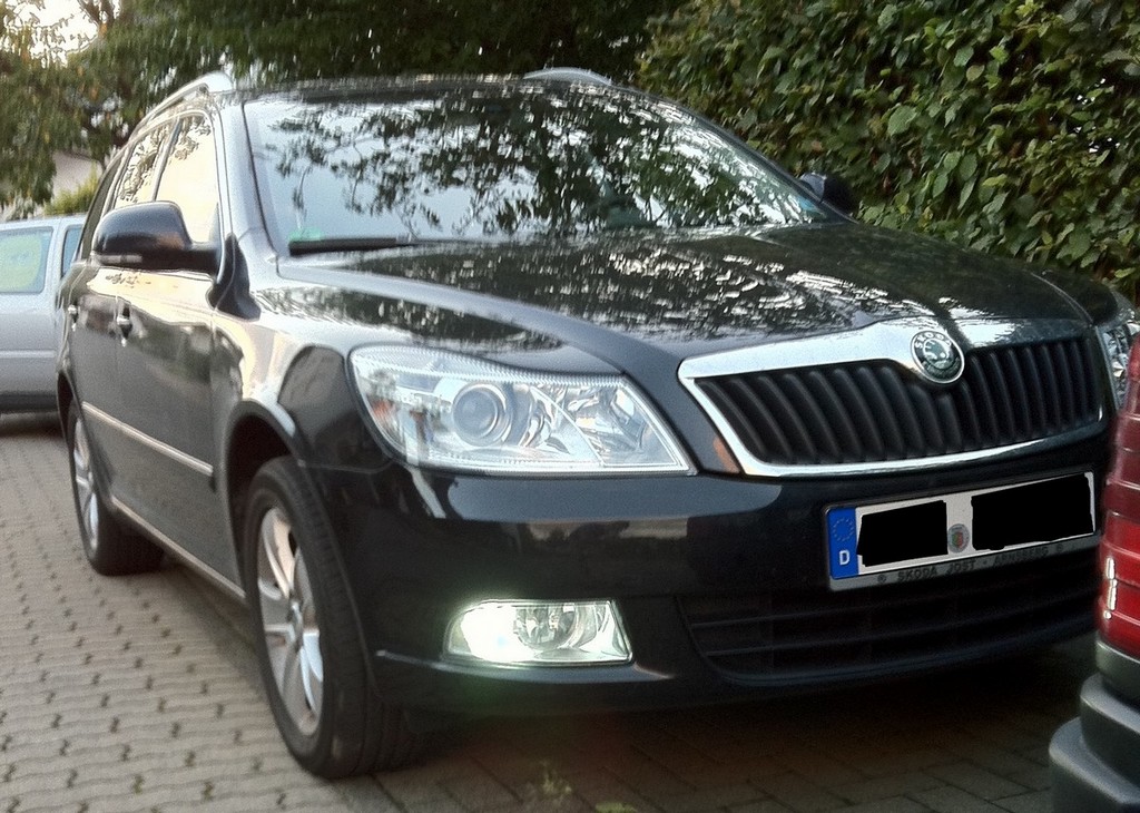

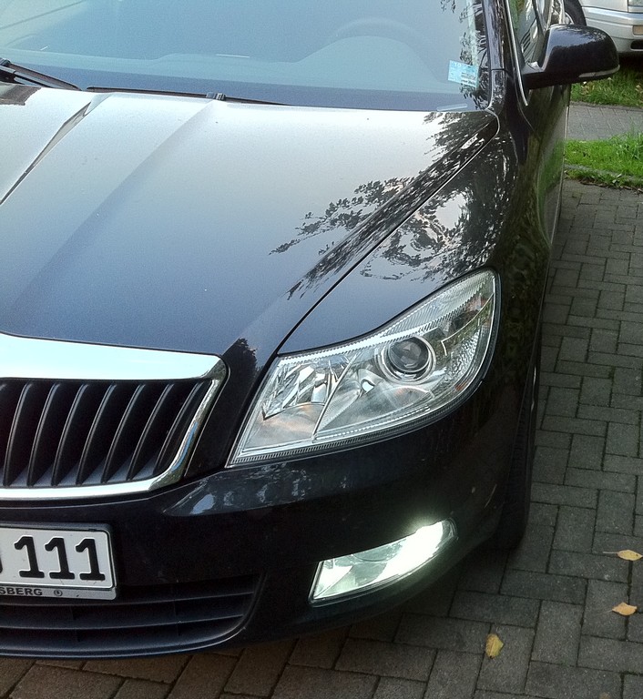

- MasterJo
- Beiträge: 77
- Registriert: 12. April 2009 17:21
- Motor: 1.6 MPI
- Spritmonitor-ID: 333206
Re: Tagfahrlicht mit LED von Benzinfabrik.de - Hilfe benötigt
Gerne, gerne.
In echt sieht es noch deutlich schöner aus
- bild3.jpg (99.93 KiB) 6178 mal betrachtet
- bild2.jpg (153.76 KiB) 6185 mal betrachtet
- bild1.jpg (227.22 KiB) 6183 mal betrachtet
@MasterJo Wie ist die Ausleuchtung der LED's im Nebler. Ich habe einen RS mit runden Neblern und will mir eigentlich auch solche Led's einbauen. Ich habe noch das Kurvenlicht aktiviert und frage mich ob man damit auch genug ausleuchtet? Ansonsten muss ich mir die Nightbreaker einbauen. Gruss
Octavia TDI RS MKN 240 PS 420 NM
- Roberto
- Beiträge: 409
- Registriert: 15. September 2007 15:07
- Baujahr: 2013
- Kilometerstand: 3000
Wofür? MasterJo hat ja nichtmal Xenon Scheinwerfer beim Abblendlicht und TFL und Nebel-SW leuchten eh nie zusammen.Senti hat geschrieben:Und jetzt noch Xenon-Replacements in die Nebler.. 8)
@rampace
Diese LED sind zu schwach um als Kurvenlicht zu fungieren und als Nebellicht eher kontraproduktiv(und natürlich auch zu schwach) da hier der Gelbstich in der normalen Birne bessere Sicht bei Nebel ergibt. Auch Xenonlicht ist bei Nebel aufgrund der höheren Selbstblendung schlechter.
Ich habe das gleiche Set wie MasterJo bis jetzt verbaut gehabt, testweise in der Nacht bei unsere Hofeinfahrt nur mit TFL an war jetzt nicht die Erleuchtung
Die Bilder selbst sind bei Dämmerung gemacht worden und da wirkt das Licht natürlich um einiges heller. Bei einem Sonnentag um die Mittagszeit ist das Licht nur mehr schlecht wahrnehmbar, da sticht die normale gelbe TFL-Lampe diese LED-Variante aus. Fotos stell ich heute Abend noch rein.
