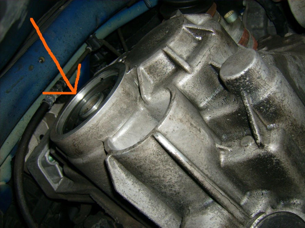

der Titel hört sich blöd an, ist aber so. Ich habe den Octavia 2.0TDI einer Freundim hier stehen. Diese beklagte sich über Geräusche. Als ich Ihn aufbockte, bemerkte ich das er ganz nass war. Getriebeöl vermutlich. ALs ich mir das Ganze mal näher ansah bemerkte ich, dass am Getriebe etwas fehlte. Auf der Fahrerseite seitlaich am Getriebe fehlt oben eine "Abdeckung". Kann mir jemand weiterhelfen? Wenn jemand weiss wie das Ding heißt wäre ich sehr dankbar!
Ein Foto habe ich mitgeschickt!
Foto vom Getriebe
Foto vom Getriebe

Da fehlt der Deckel, wird wohl kein Öl mehr drinnen sein, deshalb die Geräusche. Wie der Deckel verschwindet kann ich mir aber auch nicht vorstellen, das Teil hält normal bombenfest.

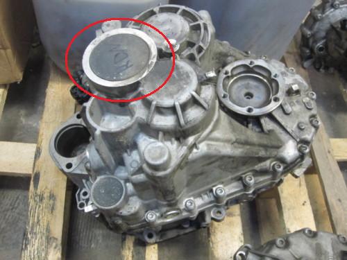

Den GKB gibt es nicht. Wenn es aber das Getriebe und fehlende Teil ist was ich vermute, handelt es sich um den Verschlussdeckel. Gibt 2 verschiedene Größen, je nach Getriebe. Befestigt wird der Deckel mit einem Sicherungsring, so einer Art Sprengring. Beides zusammen kostet beim Händler 7,50 €. Anbei 2 Bilder.

Wenn das Getriebe allerdings Geräusche macht, wird das Problem fürchte ich nicht mit einem neuen Deckel und Öl behoben sein.
