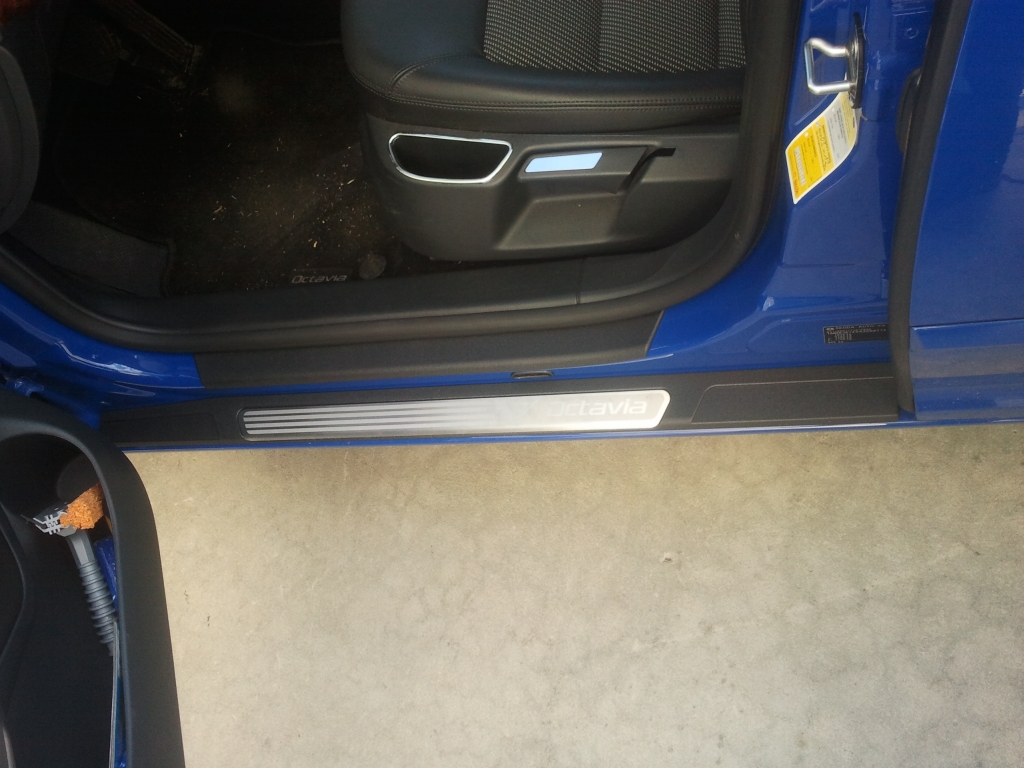

wenn´s Originale sind ist doppelseitiges Klebeband schon drann. Du mußt nur noch den Schweller entfette und schon kanst die ankleben. Zum entfetten habe ich Azeton genommen. Geht wirklich suppi fein siehe Bild.
Einstiegsleisten vorn.jpg (481.55 KiB) 3462 mal betrachtet
