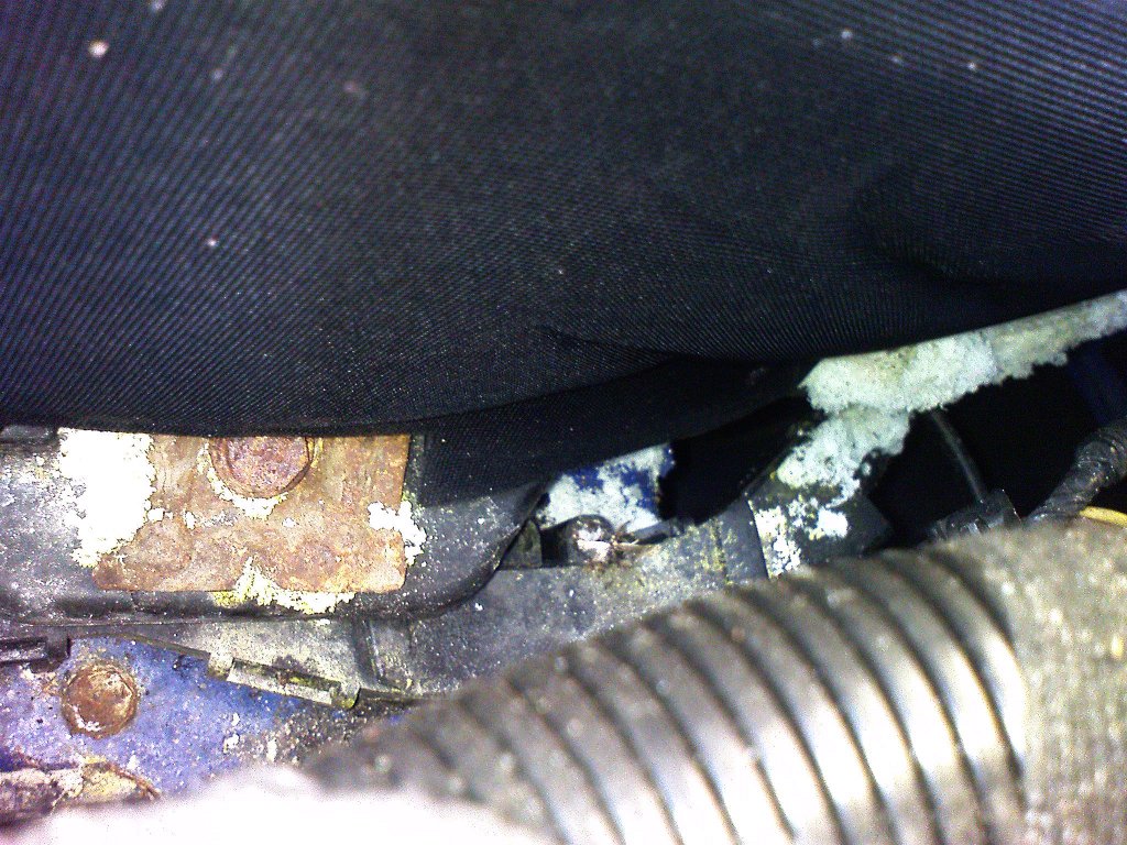

ich hätte da gern mal wieder ein problem C:
Ende juni wollt ich mit dem octavia auf tour gehen, steige ein, drehe zündschlüssel, tacho komplett aus, nix passiert. Also batterie komplett leer. Den tag zuvor hatte diese noch 1a funktioniert. Nach ewigen rumgerätsel, rumgemesse, gefühlten 10x ADAC anrufen für starthilfe hab ich mir dann doch ne neue batterie gekauft. es stellte sich heraus das der bleiakku über die zeit flüssigkeit verloren hatte und ich keine wartung gemacht habe. somit liefen einige zellen mit zuwenig flüssigkeit, ergo batterie geschrottet. neue batterie eingebaut (Exide Premium Superior Power EA530 53Ah), auf den werbespruch "einbauen und vergessen" gehört und tatsächlich die batterie vergessen. zusätzlich dazu habe ich im autohaus noch eine prüfung der lima und des ruhestroms machen lassen um sicher zu gehen (angeblich alles ok).
Heute steig ich früh in das auto ein um mit dem OBD kabel daten auszulesen und versuche einen probestart. Drehe wieder den zündschlüssel, anlasser dreht 1x kurz, tacho aus, nix passiert. wieder batterie leer und das nach einem halben jahr. ich also ladegerät geholt angeschlossen, danach sprang er wieder an. jedoch sah ich beim aufschieben der batteriebedeckung das um die batterie überall sulfatausblühungen (?!) zu finden sind, siehe angehängtes bild.
Bei der anschließende 400km reise (mit 115 km/h tempomat, kein licht, keine zusätzlichen verbraucher wie subwoofer) habe ich die ladespannung im auge behalten (über das auto radio, pioneer vehicle dynamics, taugt das was?). direkt nach dem starten war für einige zeit die spannung bei 14,2V. dann für einige zeit bei 13,6 - 13,8 und dann den rest der fahrt festgenagelt bei 13,1 - 13,4, meist 13,3. auch ein kurzer test mit lauter musik und ordentlich bass ergab kein absinken unter 13 V. nach meiner recherche sind diese werte ok.
Seit dem letzten batteriewechsel habe ich auch immer wieder mal die ladestromanzeige im auge gehabt und meine da desöfteren auch werte um die 12V gesehen zu haben. Mal 12,0, mal 12,8 und das über längere zeit. Und hier werde ich skeptisch. Diese werte sind doch nicht normal oder? Im Feliciaforum wird geschrieben das es ein lagerschaden der lima sein könnte weil die Lima mal perfekt arbeitet, mal unzureichend. Ich habe eine 90A Valeo Lima drin.
Lange rede kurze frage:
1. Wie sind die Ladespannungen bei meiner Kiste normalerweise?
2. Wie kommt auf einmal die Sulfatierung in meinen Motorraum? (die Batterie hat eine Abdeckung und darunter nochmal diesen Kälteschutz)
Vieleicht hat ja jemand eine Idee. Danke.

- Sulfat am kabelanschluss?
- PICT0162.JPG (123.18 KiB) 5132 mal betrachtet
- Sulfatierung?
- PICT0161.JPG (227.4 KiB) 5107 mal betrachtet

Also ich sehe Deine eingefügten Bilder so wahnsinnig vergrößert....dann passt der Text nicht mehr und man muss sich schon enorm Mühe geben. Deswegen hab ich auch nicht Deinen Text vollständig gelesen.
Bitte miss die Lasespannung mal direkt an der Lichtmaschine. Und dann bitte den Spannungsabfall über dem Ladekabel von der Lichtmaschine zur Batterie. Bitte auf einer sauberen Stelle Deines Batteriepoles.
Die Ladekabel sind eine bekannte Problematik.

Erstmal behaupte ich, dass durch die Sulfatierung die Batterie schrott ist. Damit lässt sich keine vernünftige Aussage mehr machen. Die Schwankungen der Spannung im Ladebetrieb können auch von der Batterie her kommen, wenn diese unterschiedlich den Ladestom aufnimmt.
Nimm ersteinmal ne neue Batterie und messe dann. mache alle Kontakte mal sauber, prüfe die Sicherungen auf der Batterie und ziehe die Muttern mal nach (8 Nm).
Dann gib uns Beschreid, wie es aussieht.
