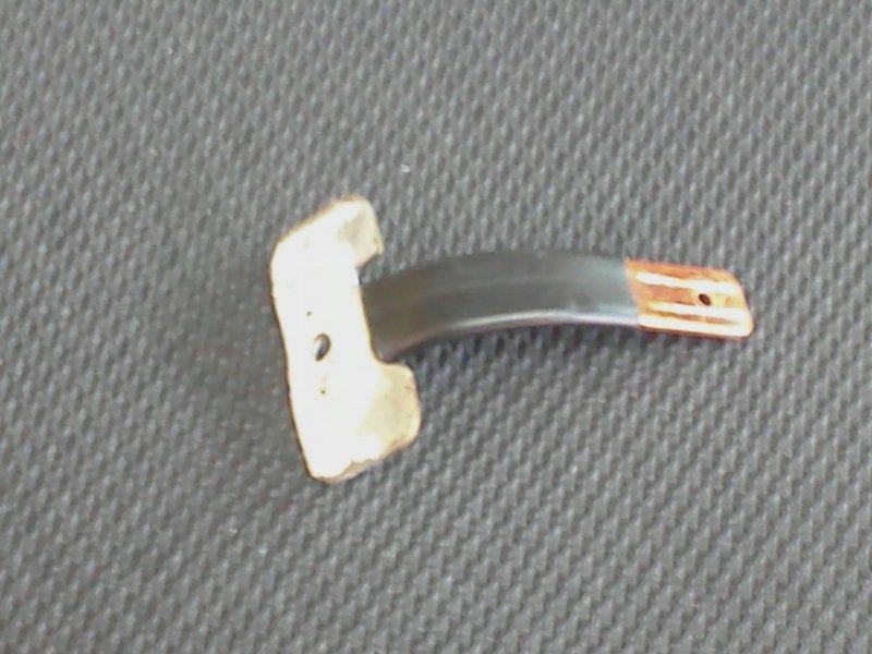

so heute habe ich es geschafft, meine Heckscheibenheizung zu schrotten: beim Ausbau der Heckklappenverkleidung habe ich aus Versehen den Kontakt an der Scheibe abzureißen, statt den Stecker zu ziehen :evil:
Wie bekomme ich das Kontaktteil wieder an die Scheibe, gibt es dafür nen speziellen Kleber ?
Ein Bild von dem angerissenen Kontaktteil hab ich mal dazugehängt

Puh, schwer zu sagen, aber vielleicht mit gutem Kleber ankleben und anschließend die Leitfläche durch Leitsilber herstellen. Alternativ könnte man es auch löten, aber dabei besteht die Gefahr, dass die Schreibe reißt.

den ganzen Sommer über habe ich das Thema schleifen lassen, da ich die Heizung eh ned brauchte aber nun, so kurz vorm Winter ... ganz elegant gelöst. In der Mittagspause zu einem Karosseriebauer, der den passenden Spezialkleber eh da hat, und für nen 10er in die Kaffeekasse war das ganze innerhalb von 15 min. erledigt. :D
Allein die ganze Verkleidung ab- und dann wieder einbasteln hätte ich schon sehrt viel länger gebraucht.

weißt du was für ein Kleber das war? bzw. wie genau repariert wurde? Kannst du da noch einmal etwas genauere Infos zu geben.
War es richtig leitfähiger Kleber? Meine Suche nach so etwas, war bisher nicht von Erfolg gekrönt.
Ich habe nämlich das gleiche Problem :-(

Keine Ahnung was für Kleber das genau war aber er ist leitfähig und jeder Karosseriebauer hat ihn vorrätig und macht dass in ein paar Minuten und für ne kleine Spende in die Kaffee Kasse sollte das machbar sein.

richtige Karosseriebauer haben wir hier igrendwie nicht... habe schon andere Werkstätten mit Unfallinstandsetzung abgeklappert...
Bis jetzt negativ :-(
Deshalb meine Frage...
Bin kurz davor CW2400 (14g) bei RS zu bestellen für knapp 60 Euro und es selbst zu probieren.

Wäre mal schön gewesen zu erfahren, wie dies hier ausgegangen ist.
Ich selbst habe das gleiche Problem. Nur mit der Tatsache, dass die Heizung vorher schon nicht funktionierte, als ich mich an die Verkleidung gemacht habe. Daher stellt sich bei mir die Ei Huhn Frage. :wink:
Also wenn Du nach so langer Zeit noch Feedback geben könntest, wäre es super.
Werde es sicherlich mal bei einem Autoverglaser probieren.
