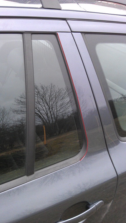

Ich hab mal nen Photo gemacht. Bei mir ist es die Dichtung wo der rote Strich ist. Und zwar zieht es zwischen dem Fenterrahmen und der Dichtung durch.
Kleb doch einfach mal diesen Bereich mit Kreppband oder ähnlichem ab und mach ne Probefahrt, ob das zischen noch da ist.

basti 13 perfekt es lag daran habe das grade mal abeklebt und bin probegfahren ich höre NIX!!!
vielen dank
gruß maho1989
