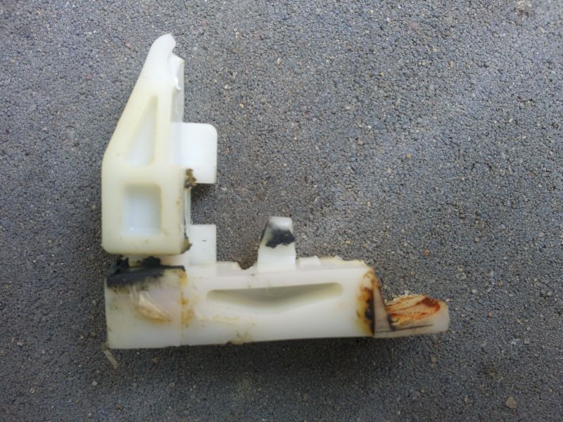

Hallo allerseits.
Mein hinterer rechter Fensterheber, machte nach dem Türzuschlagen Probleme.
Danach klapperte etwas hinter der Verkleidung, und das Fenster wollte nur noch 2-3 Zentimeter herunterfahren, ließ sich aber nicht mehr Schließen.
Heute habe ich die Verkleidung abgebaut, um nachzuschauen.
Beim hochschieben der Scheibe, viel mir folgendes Teil entgegen.
Der Motor funktioniert beim betätigen des Schalters und auch das Seil bewegt sich.
Nun habe ich die Scheibe von innen gestützt, da es sich ganz leicht von Hand hoch und runter schieben lässt.
Da ich hier schon von einem Reparatursatz gelesen habe, machte ich mich bei Ebay mal auf die Suche. Leider ohne Erfolg, da die dort angebotenen Reparaturteile anders aussehen.
Vielleicht kann mir ja jemand behilflich sein, was dort kaputt ist und was ich kaufen soll.
Falls es hilfreicher ist, kann ich gerne weitere Fotos des Innenlebens machen.

In der einen Seite, sitzt anscheinend der Seilzug

dieses Teil ist nichts anderes als die berühmt/berüchtigte(brüchige) Führungsschiene, verbindet den heber mit der Türscheibe. Fast alle 1U Fahrer können ein Lied davon singen. Mit dem el.Fensterheber würde ich nicht lange noch rumspielen, denn wie du schon erkannt hast sind in diesem Plastikteil beide Seilzüge eingehängt. Wenn die jetzt lose rumtaumeln dann kanns passieren dass sich die Seile im Antrieb verwursteln und du dein ganzen Heber schrottest, wenn nicht schon geschehen. So werden aus 5€ schnell mal ca. 70€

Danke für deine Antwort Offroader.
Kann man dieses Teil einzeln kaufen?

jupp gibts einzeln, kostet wie oben schon erwähnt knappe 5€ das Teil. Wenn du diese Klebefolie hinter der Türverkleidung zu stark beschädigt hast bei demontieren, würde ich auch gleich neu machen, sind auch nur ein paar Euros. So ein Plastikteil liegt zufällig nagelneu noch bei mir, wenn du heut noch brauchst hol es dir.
sind ja nur knappe 600km.
Re: Fensterheber Defekt. Was ist das für ein Teil.
Das Teil heißt Führungsstück, hat die Nummer 1U0837584 (rechts hinten) und kostet beim
aktuell 1,61 €.
Bei Ebay 10 €
Bei Ebay 10 €

Ich habe mir gerade die Teile beim
bestellt. (Führungsstück und Folie)
Dieser sagte mir, dass das Führungsstück eventuell nicht passen würde, da es bei den Kunden die es bisher bestellt hatten, noch nie passte und es dann auf einen kompletten Heber hinauslief.
Ich habe es aber trotzdem bestellt, und mache mal meine eigene Erfahrung damit.

Dann waren das Vorface Fahrer mit defekten Führungsstücken in den Vordertüren. Da gibt es das Teil nicht einzeln und es passt auch nicht das vom Facelift. Erfahrungsbericht, vlt. sogar die Reparatur mittels Fotos dokumentiert, ist jederzeit Willkommen.

Dazu muss ich sagen, das die Teile über Ebay sehr gut bei mir passten und nur 7,.. was gekostet hatten mit kostenlosen Versand.
