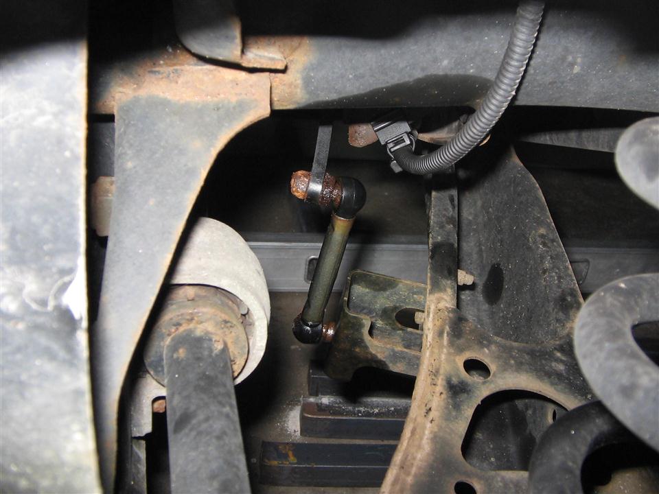

So, Gefahr erkannt, Gefahr gebannt.
Hab mich gestern gleich noch ans Werk gemacht. Ist zwar nur mit Wagenheber etwas fummelig, aber es geht.
Das Bild ist vor den Ausbau entstanden. Man sieht das der Sensorarm schon leicht verbogen ist.
Die Kugelköpfe waren total verrostet und haben sich nicht mehr bewegt. Also schön abgeschliffen, blankpoliert und ordentlich eingefettet. Jetzt flutscht es wieder schön.
Sensor war noch leichtgängig.
Vielen Dank für Eure Hilfe!
Am besten bei jedem Radwechsel mal an den Stangen wackeln ob sie noch gängig sind.
Jens
