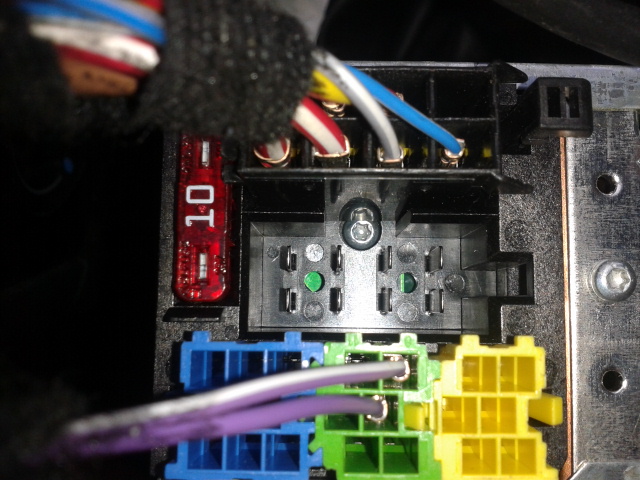

Re: Lautsprecher hinten
Moin, moin.
Wegen dem anbringen am Radio.ich will Boxen im Kofferraum nachrüsten.
Ich bin absoluter Laie in Sachen HiFi.
1. Was brauche ich zum anpinnen bzw ancrimpen an den bestehenden braunen Adapter?
2. Gibt es doch bestimmt im Conrad?
Ich habe jetzt Boxen, 1,5mm2 Kabel und eure Schrauben usw.
Anbei noch Bilder.
3. Ich meine die hinteren Lautsprecher kommen in den braunen Adapter Links und rechts rein?
Mfg Stephan
Hallo!
Jetzt weiß ich zumindest schonmal wohin mit den Lautsprecherkabeln, jetzt nur noch wissen was davon "+" und was davon "-" ist. Ich habe wie geschrieben, 1,5mm² Kabel, beide Teile des Kabels sind mit einem Klammerähnlichen Teil an einem Metallstift, welcher aus der Box herausgeht, dran. Einer davon ist breiter, einer schmäler. Sagt das etwas über plus und minus aus?
Aber noch zu den Fragen wegen Crimpen bzw. pinnen. Was brauch ich um die Lautsprecherkabel in den Lautsprecheranschluss am Radio reinzubekommen?
Ach und nochwas, kann es sein, das die hinteren Boxen um einiges leiser sind als die vorderen? um auf die slebe LAutstärke zu kommen wie vorne, muss ich das Radio um einiges lauter drehen.
Mfg Stephan
Breiter Stecker +, Schmaler -, sollte auch am Lautsprecher stehn. Eine Kabel sollte immer einen Roten Strich haben damit du das vorne unterscheiden kannst.
Um die Kontakte im Iso-Stecker nachträglich einzupinnen, brauchst du diese Kontakte und am besten eine dazu Crimp Zange, dann einfach von hinten in den Stecker die Kontakte verriegeln von selbst.
http://www.conrad.de/ce/de/product/3729 ... 8-MM-5Stck
