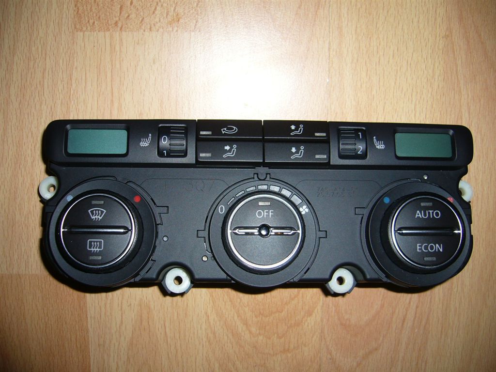

Habe mir die Climatronic 1Z0 907 044 BA und das Steuergerät 3T0 959 772 besorgt.
Gestern kam dann das Kabel von Kufatec http://www.kufatec.de/shop/de/Kabelsatz ... Octavia-1Z
Bestellnummer 39601. Aber irgendwie kommt mir das Kabel etwas komisch vor (von den Steckern)
Und da ich meine alte Climatronic noch nicht ausgebaut habe, weiss ich nicht ob das so alles stimmt.
Wenn ich jetzt eine Kabelzeichnung hätte könnte ich mir schon mal ein Bild machen.
Für Deine Hilfe wäre ich Dir sehr Dankbar
Grüße Sven

Daher habe ich hier ein paar Bilder online gestellt, mit
der Hoffnung das mir jemand sagen kann ob ich die richtigen Teile habe und der Kabelsatz
der Richtige ist.
Innenansicht mit alter Klimatronic
neues Klimabedienteil mit Sitzheizungsreglern
Kabelbaum mit Steuergerät und Klimabedienteil

bin über alle Tipps und Kommentare dankbar. Ach über einen Kabelplan, da ich mir
nicht sicher bin, ob ich mit meinem Kabelbaum den Richtigen habe.
Und zum Steuergerät, da ich die Verkleidung unterm Lenkrad mal abgenommen habe,
und ich das Gefühl habe, das dort "nur" das Relais Nr.59 fehlt.
Also, über Erfahrungen eurerseits würde ich mich sehr freuen.
Grüße Sven

Klimabedienteil Climatronic
Beitrag von Greif30 »
möchte eine Sitzheizung nachrüsten.
Dazu werde ich die alte Klimabedienung ausbauen und durch eine
1Z0 907 044 BA ersetzen.
Diese hat die HW 066 H013 SW0606 31.08.05
Verbaut was diese in einem Golf.
Jetzt die Frage an alle Spezies hier, kann ich dieses Klimabedienteil einbauen,
oder läuft es nicht mit meiner Steuereinheit?
Grüße Sven

Also ich habe eine Climatic Modelljahr 2007 Baujahr 2006, VFL. Dann brauche ich doch kein neues Klimabedienteil sondern nur die Schalter oder? Die kann man doch bei den Blenden einzeln tauschen und kaufen, oder?
Ansonsten könnte ich noch alle möglichen Teilenummern gebrauchen wenn die wer hat, Schaltpläne und so weiter.
Und die Frage woran ich festmache ob ich ein System mit 2 oder 1 Steuergerät brauche? Und über welches Steuergerät liefe die Heizung hinten? Will sie wenn gleich 4x nachrüsten :)

Du brauchst eine komplette Climatic, die Schalter kann man nicht einzeln tauschen. Das Sitzheizungssteuergerät hat 2 Steuergeräte in einem Gehäuse.
Und für hinten wird es noch etwas komplizierter, da das STG (sitzt an der C-Säule rechts) nicht am ZSG angeschlossen wird, sondern da liegen die Regler an Zündplus (Klemme 15a), was die Heizung ein und ausschaltet.
