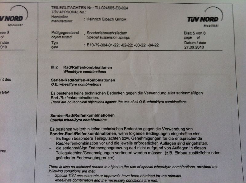

... im Eibach-Gutachten steht, dass keine technischen Bedenken gegen Sonderräder bestehen - siehe Foto. Das hilft aber auch nicht gegen eine TÜV-Eintragung,oder?
- Eibach-01.jpg (88.18 KiB) 1899 mal betrachtet

Re: Tieferlegung und Felgen mit ABE?
Was steht denn in der ABE der Sonderräder, bzw. welche sind es? Im Teilegutachten der Federn steht ja, wie Du bereits richtig erkannt hast, das keien Bedenken bestehen, wenn alle erforderlichen Auflagen erfüllt sind. Und in der ABE der Felgen, wird sicher ähnliches stehen. Ansonsten müssten ja zig User hier im Forum Probleme haben, da Tieferlegung und andere Felgen als die serienmäßigen.
... da steht:
A05 Das Fahrwerk und die Bremsaggregate müssen, mit Ausnahme der in der entsprechenden
Auflage aufgeführten Umrüstmaßnahmen, dem Serienstand entsprechen. Die Zulässigkeit weiterer
Veränderungen ist gesondert zu beurteilen.
Ich verstehe nicht, was mit dem rot hervorgehobenen Satzteil gemeint ist.
Die zig User im Forum könnten aber auch beides eingetragen haben. Meine Frage war, ob ich bei eingetragenen Federn Räder mit ABE nutzen kann oder ob das nicht zulässig ist. Basti13 hat das so als generell gültig beschrieben. Mir wurde es mal anders erklärt und ich habe mich drauf verlassen, vermutlich aber zu unrecht.
