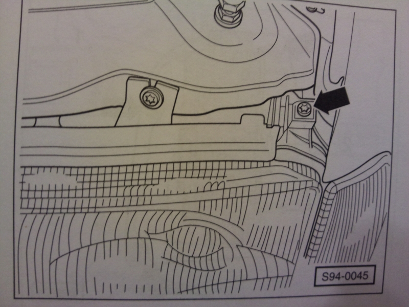

Du musst erst den Blinker ausbauen.
Danach kannst du erst den Scheinwerfer abschrauben.
So steht es in meinem Buch.

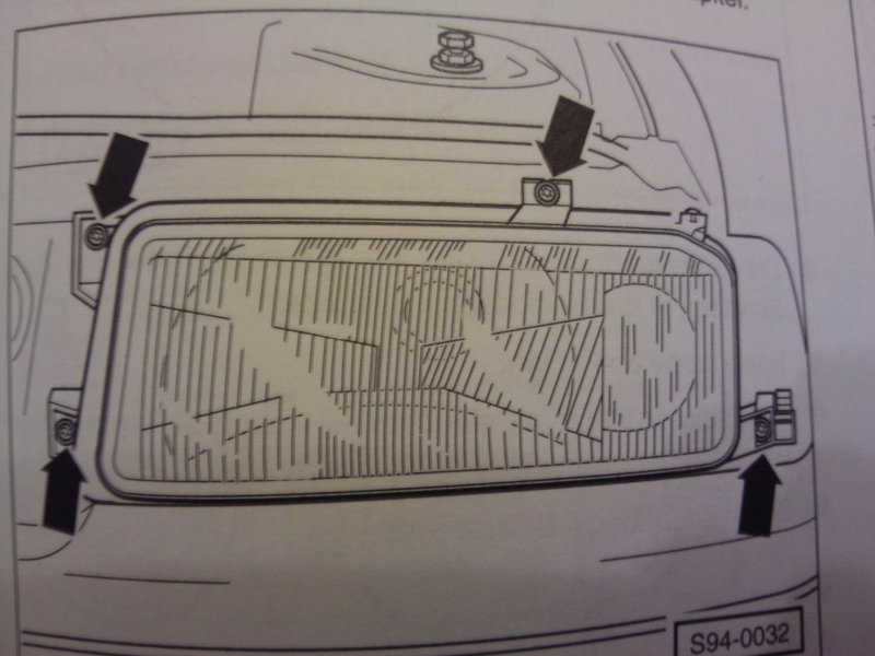

Seitliche Befestigungsschraube –Pfeil- herausdrehen.
Blinkleuchte nach vorne herausziehen, dabei mit Schraubendreher vorsichtig nachhelfen.
Scheinwerfer:
4 Befestigungsschrauben – Pfeil- mit Torxschlüssel T20 herausdrehen.
Stecker für Scheinwerfer und Leuchtweitenregulierung abziehen.
Scheinwerfer nach vorne aus der Karosserie herausnehmen.
