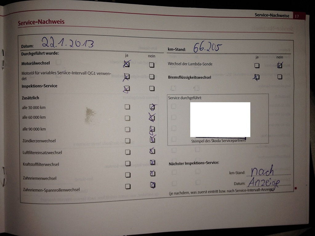

Fahrzeugdaten:
- O2 Combi
- Baujahr Anfang 2008
- 1.9 TDI (105 PS)
Bei mir in der Tür ist ein Aufkleber "Nächste Inspektion bei 81 tKM". Das Service Lämpchen leuchtet noch nicht und ich habe jetzt 81,5 tKM (wollte abwarten ob die Lampe kommt). Das Auto habe ich mit 67 tKM im März gekauft. Laut Servicehandbuch wurde bei ~66 tKM eine Inspektion durchgeführt. Das Auto kommt aus dem Norden Deutschlands und ich sitze im Süden. Sonst wäre ich beim Händler der den Service gemacht hat vorgefahren und hätte mal gefragt. Die Bremsen + Backen wurden Ende letzten Monats gewechselt (waren teilweise Fest und total runter).

Die 81.000 wären ja nach 15.000km, also Festintervall. Dagegen spricht das "nach Anzeige". Da laut Wartungsplan das Longlife-Öl eingefüllt wurde, würde ich die Kilometerangabe ignorieren und warten, bis die Lampe leuchtet. Sicher hat sich der Mechaniker da vertan.
Du kannst auch mal selber gucken: Zündung an; Motor aus!; die Kilometerrückstelltaste drücken und FESTHALTEN! Erst wird (scheinbar) der Tageskilometer zurückgesetzt (die Taste nicht vor Schreck loslassen!!!!), dann erscheint kurz darauf die Angabe, wann die nächste Inspektion fällig ist.
Wenn du diese Zahlen genügend bewundert hast :wink: , Zündung aus, alles ist wieder wie vorher und Du schlauer....... :P
