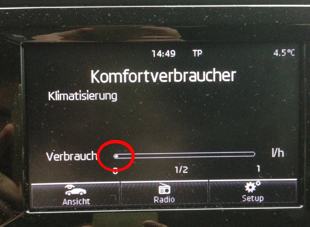

Lauf Komfortverbrauchsanzeige ist Lüftung = Klima.
Sobald die Automatik an ist, sei es nur als Lüftung oder als Klimaanlage wird dir das gleiche angezeigt.
Zum Theme der Anzeige des Verbrauchs.
Die Skala die du siehst wird in L/h gerechnet. Die gesam. Anzeige ist 1L/H. Wenn du genau hinsiehst kannst du erkennen das in der Skale ein kleiner Bereich farbig markiert ist. Dies ist der richtige Verbrauch.
Gruß André
bei mir ist das fast das selbe Problem.
Gruß André

Ok, das scheinen die beiden Probleme zu sein. Die Anzeige meint mit "Klimaanlage" eigentlich "Klima-/Lüftungssystem" und ich habe die Angabe der Skalierung in "L/h" für den Momentanwert gehalten. Danke für die Hinweise!MAMB hat geschrieben:Guten Morger jba,
Gruß André

Re: Komfortverbraucher / Klimaanlage bei Automatik immer an?
Hi jba,
anbei habe ich Dir mal ein Foto angehängt.
Den sogennten Verbrauchswert habe mal rot eingekreist.
Gruss André
Gruss André
