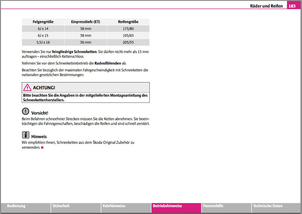

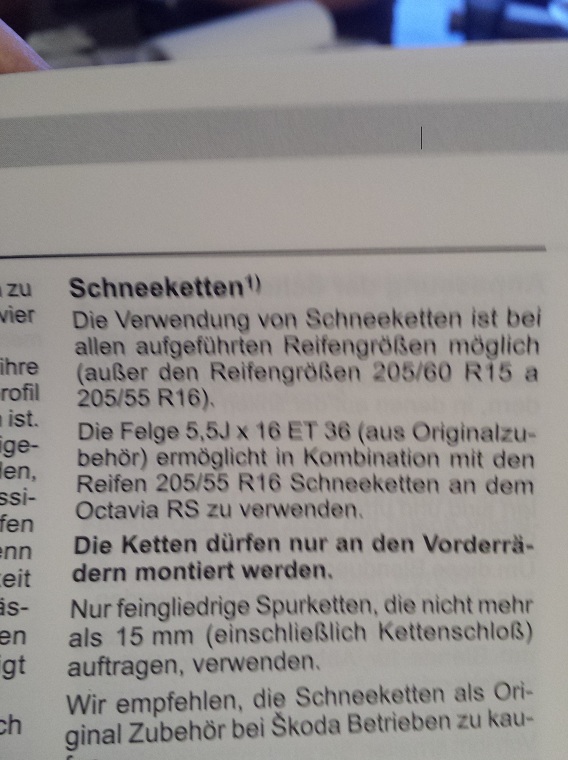

Hallo leute ich habe einen 1u combi L&K bj. 02 mit 205/55 r16 Allwetterreifen.
jetzt hab ich natürlich in der Betriebsanleitung den satz gefunden : für 205/55 r16 keine schneeketten erlaubt außer bei dem rs mit originalen 5,5j r16 felgen
Meine Frage:
Betrifft diese Aussage die neuen modernen Ketten auch oder ist die Aussage getroffen worden weil es nicht möglich war mit den damaligen Ketten.
Ich hatte an die Pewag Schneeketten servo rs
gedacht weil mir diese von der preisleistung her zusagen.
Nicht das ich mir diese jetzt bestelle und ich mir was kaput mache an meinem Schatz :(

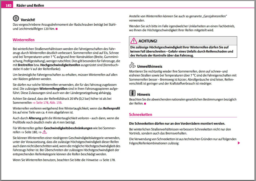

also das wundert mich. Normal ist das ja eine gängige Größe, nix besonderes, und genügend Platz sollte da auch vorhanden sein. Hast du das in der Bedienungsanleitung gelesen oder steht das bei dir im Fahrzeugschein?
Ich habe nichts besonderes in der Bedienungsanleitung finden können....

Ja steht so drin, in der Betriebsanleitung
hier ein bild
