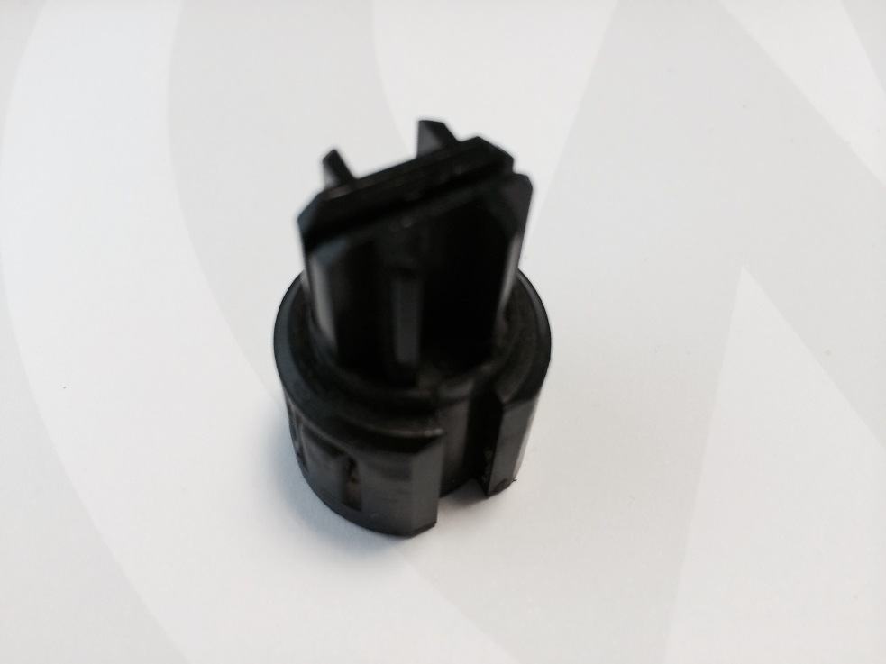

Und zwar habe ich seit Anfang des Jahres das Problem, dass die Klima nur noch warme Luft bringt und das im Übermaß. egal was man eingestellt hat - kalt ging gar nicht mehr. Nach zahlreichen Versuchen den Fehler zu finden bin ich jetz, nachdem ich das untere Armaturenbrett links/rechts und die Mittelkonsole ausgebaut habe darauf gestoßen, dass es die Anlenkung der Temperaturklappe ist. Also nicht der Stellmotor oder das Gestänge ist kaputt - so wie es in 99% der Fälle ist - nein bei mir ist das Zwischenstück zwischen Gestänge und Klappe kaputt. Da sind die Rastnasen abgebrochen und somit hält dieses nicht mehr in der Führung bzw. im Drehpunkt der Klappe. Ist nach unten rausgerutscht und setzt dadurch natürlich die Funktion außer Kraft.
Jetzt war ich natürlich beim Freundlichen und habe gefragt was man da machen kann - es hieß Repsatz. Gut bestellt - gerade eben abgeholt. Inhalt 7 Teile zu 24€, aber meins natürlich nicht dabei........... Sch.....
Was mach ich jetzt? Es hieß, die Alternative wäre jetzt der komplette Klimakasten, da es die Temperaturklappe an sich nicht einzeln gibt. Das kann doch nicht den ihr Ernst sein. In welchen Verhältnis steht es denn, dass ich bei Bedarf von einem Kleinteil, zu geschätzt 5€, den kompletten Kasten zu 550€ kaufen muss.
Bin ich der Einzigste wo so ein Teil schon mal kaputt gegangen ist?
Wäre über jeden Tip dankbar. Habe auch schon daran gedacht das Teil irgendwie zu reparieren - aber ne Idee wie is mir noch nicht gekommen.

- Aufnahme Temperaturklappe
- Aufnahme Temperaturklappe.JPG (71.2 KiB) 1474 mal betrachtet
- Gestänge Komplett
- Gestänge komplett.JPG (97.08 KiB) 1464 mal betrachtet

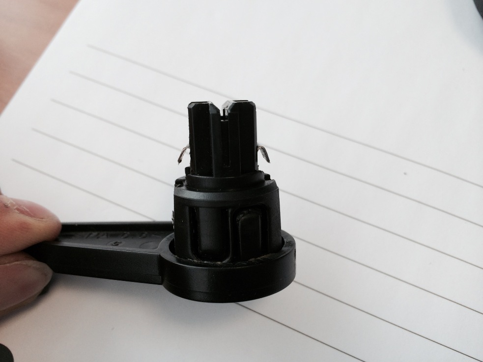

Wäre es nicht noch möglich, sich selbst etwas zu fertigen/improvisieren?
Sonst bleibt höchstens der Verwerter übrig.

Habe ich soeben getan
mal schauen ob das hält. Falls ja, werde ich bei Gelegenheit mal eine Reparaturanleitung erstellen........

bin neu hier und habe das selbe problem,
habe einen Skoda Octavia 1.8 20V Bj 99 und wollte mal fragen wie Sie das Teil auf den Bildern repariert haben ?
