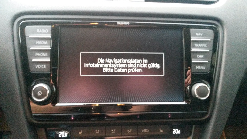

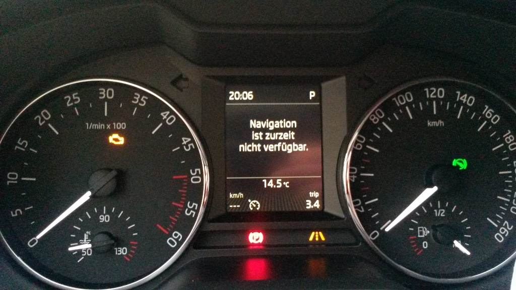

Am Wochenende hat sich die Navi-Funktion von meinem Columbus verabschiedet... Während der Fahrt kam eine Fehlermeldung (siehe Fotos) und das wars...
Habe dann Neustart/Reboot (An-Aus Knopf 10s gedrückt halten) durchgeführt, die Busruhe abgewartet und anschließend versucht, die aktuellen Navi-Kartendaten 2014/2015 aufzuspielen. Auch habe ich das ganze Infotainmentsystem auf Werkseinstellungen zurückgesetzt.
Leider hat nichts dergleichen geholfen...
Nach einem Neustart erscheint kurz die Karte mit aktuellen Standort und gleich darauf folgt die Fehlermeldung...
Softwarefehler oder Gerätedefekt? Hat jemand Erfahrungen?

Ich würde auf Softwarefehler tippen..
Da aber noch Garantie drauf sein müsste......ab zum :D !!

Navi funktioniert wieder. Es gibt eine TPI zu diesem Problemn von Skoda. Ist ein Software-Problem. Bei erneuten Ausfall will mein ☺ das Gerät tauschen... Gut zu wissen aber bin erstmal froh, dass wieder alles läuft

Hatte ich auch, nachdem ca. In 09/13 eine aktuellere Software aufgespielt wurde. Es ging wieder, nachdem die alte Software drauf war. Optisch erkennbar war es für mich daran, dass im Infodisplay die Temperatur mittig steht. Wie das zusammenhängt - keine Ahnung.

Ich hatte nun erneut selbiges Problem wie im Eingangspost.
Laut Skoda war das Steuergerät vom Navi nicht "aktiviert". Ging aber schnell zu beheben und wurde noch auf Kulanz gemacht. Von einer TPI war keine Rede.
