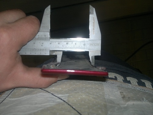

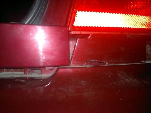

kommt mir nur so viel vor was da weg muss.
Hab angst das die Nasen oben dann nicht mehr halten.
Hier sieht man das die Nase nicht mehr halten würde Links

Ich habe damals unten gekürzt und zusätzlich mit Zierleistenklebeband fixiert. Geht recht einfach und hat den Vorteil, daß es so weniger auffällt bzw. der Lack infolge Bewitterung an der Schnittstelle weniger empfindlich ist.
